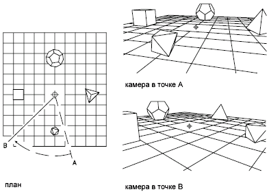

Поворачивает камеру вокруг цели. Поворот задается двумя углами.
Определение положения камеры на основе заданной точки.
Определение положения камеры, расположенной под углом к плоскости XY над плоскостью или под ней. Угол в 90 градусов направлен сверху вниз, угол –90 градусов - снизу вверх. Если угол равен 0, камера параллельна плоскости XY пользовательской системы координат ПСК.
Переключает два режима ввода углов. Если угол введен в командной строке, курсор блокируется и взгляд становится возможен только из заданного положения. После переключения курсор освобождается и может использоваться для поворота камеры.
Задание положения под определенным углом в плоскости XY относительно оси X текущей ПСК. Допустимые значения угла находятся в диапазоне от –180 до 180 градусов. Если угол равен 0, взгляд направлен против оси X к началу координат.
На чертеже показан поворот камеры влево при неизменном угле с плоскостью XY.

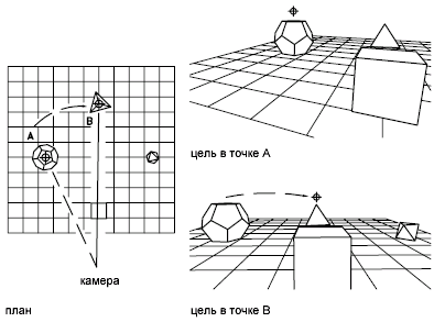

Поворачивает цель вокруг камеры. Действие данной опции аналогично тому, как если бы зритель, оставаясь на одном месте, поворачивал голову, чтобы лучше рассмотреть различные части чертежа. Поворот задается двумя углами.
На чертеже показан поворот цели слева направо при неизменном угле с плоскостью XY.

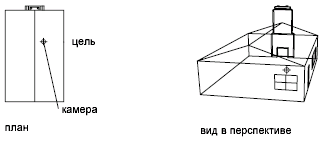

Перемещает камеру вдоль направления взгляда с включением вида в перспективе. Объекты, расположенные дальше от камеры, кажутся более мелкими. Знак системы координат заменяется пиктограммой перспективы. Появляется запрос на указание нового расстояния от камеры до цели.
Шкала в верхней части области рисования имеет деления от 0x до 16x, где 1x - текущий коэффициент. Шкала имеет деления от 0x до 16x, где 1x текущее расстояние. При перемещении указателя вправо расстояние от камеры до цели увеличивается, при перемещении влево — уменьшается. Для отключения вида в перспективе выбрать параметр "Откл" в ответ на запрос команды ДВИД.
При близко расположенных друг к другу камере и цели, или при большом фокусном расстоянии после задания нового расстояния на экране может оказаться видна лишь небольшая часть чертежа. В таком случае можно попробовать поставить максимальное значение увеличения (16x) или увеличить расстояние. Для увеличения вида чертежа без включения перспективы служит параметр "Зумирование" команды ДВИД.

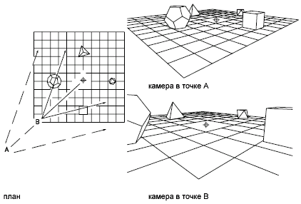

Для удобства определения направления взгляда от камеры к перекрестью курсора проводится резиновая линия. Появляется запрос на указание нового положения камеры.
Для удобства размещения камеры от цели к перекрестью курсора проводится резиновая линия. На чертеже показано, как изменяется вид, когда точки камеры и цели меняются местами. Расстояние и углы одинаковы в обоих случаях.

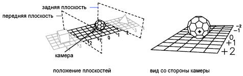

Устанавливает на виде секущие плоскости. Элементы чертежа, расположенные дальше задней или ближе передней секущей плоскости, не видны. Плоскости подобны невидимым стенам, установленным между камерой и целью перпендикулярно направлению взгляда.
Скрывает объекты, расположенные дальше задней секущей плоскости.
Скрывает объекты, расположенные между камерой и передней секущей плоскостью.
Отключает секущие плоскости. При включенной перспективе передняя секущая плоскость совмещается с камерой.
