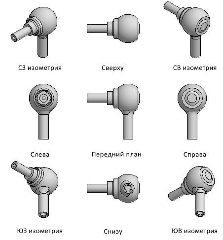

Определяет ориентацию для использования вместе с базовым видом.
Чтобы использовать ту же ориентацию модели, как в пространстве модели, выберите параметр "Текущий". В противном случае можно выбрать одну из следующих предустановленных ориентаций:
