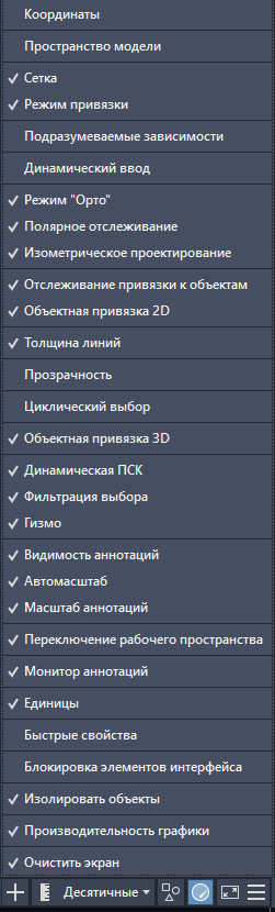

Строка состояния предоставляет быстрый доступ к инструментам для управления средой черчения.
| Кнопка строки состояния | Имя | Описание |
| найти | Координаты | Отображает координаты положения курсора. |
| найти | Пространство модели | Указывает на то, что работа выполняется в пространстве модели. Нажмите эту кнопку в пространстве модели, чтобы отобразить последний запрошенный лист. Нажмите эту кнопку на листе, чтобы переключиться из пространства модели на видовом экране в пространство листа. |
| найти | Пространство листа | Указывает на то, что вы находитесь в данный момент на листе. Нажмите эту кнопку, чтобы переключиться из пространства листа в пространство модели на видовом экране. |
| найти | Сетка | Отображение сетки в области чертежа. |
| найти | Шаговая привязка | Включение привязки к сетке. Если привязка к сетке включена, перемещение курсора ограничивается заданными интервалами сетки. Если включена полярная привязка, перемещение курсора ограничивается заданными расстояниями вдоль полярных линий отслеживания. |
| найти | Подразумеваемые зависимости | Автоматическое наложение геометрических зависимостей при создании или редактировании геометрии. |
| найти | Динамический ввод | Отображает подсказку рядом с курсором, которую можно использовать для задания параметров команд и значений расстояний и углов. |
|   | ORTHOMODE | Ограничение перемещения курсора в вертикальном или горизонтальном направлении. |
| найти | Полярное отслеживание | Отслеживание перемещений курсора вдоль выбранных полярных углов. |
| найти | Изометрические чертежи | Создание среды изометрического чертежа путем выравнивания объектов вдоль изометрических осей, где угол между каждой осью равен 120 градусов. |
| найти | Объектное отслеживание | Отслеживание курсора вдоль вертикальной и горизонтальной линий отслеживания на точках привязки объекта. |
| найти | Объектная привязка 2D | Привязка курсора к ближайшей опорной точке в 2D по мере перемещения курсора. Например, к конечным точкам, к центрам окружностей, средним точкам и т. д. |
| найти | Вес линий | Отображение веса линий в чертеже. Отображение весов линий в пространстве модели с использованием пропорциональной ширины в пикселах. На листах весы линий отображаются с использованием реальных единиц. |
| найти | Прозрачность | Включение прозрачности для всех объектов, у которых свойству "Прозрачность" присвоено значение, отличное от нуля. Если данная кнопка отключена, все объекты являются непрозрачными. |
| найти | Циклический выбор | Включение циклического перебора, функции, которая помогает выбрать объект, если объекты перекрывают друг друга. |
| найти | 3D-объектная привязка Прим.: Отсутствует в AutoCAD LT.
			  | Привязка курсора к ближайшей опорной точке в 3D по мере его перемещения. Например, к вершинам, средним точкам на кромке, ближайшей к грани, и т. д. |
| найти | Динамическая ПСК Прим.: Отсутствует в AutoCAD LT.
			  | Временное выравнивание плоскости XY ПСК к плоской грани 3D-тела. |
| найти | Фильтрация выбора Прим.: Отсутствует в AutoCAD LT.
			  | Определяет, какие объекты будут выделены при наведении на них указателя. |
| найти | Гизмо Прим.: Отсутствует в AutoCAD LT.
			  | Отображает 3D-гизмо для перемещения, вращения и изменения масштаба набора объектов относительно одной из 3D-осей или относительно плоскости. |
| найти | Развернуть видовой экран | Разворачивает текущий видовой экран на всю ширину для редактирования. |
| найти | Свернуть ВЭкран Прим.: Эта кнопка заменяет   в строке состояния, если видовой экран развернут. | Восстановление развернутого видового экрана листа. |
| найти | Видимость аннотаций | Отображение аннотативных объектов с использованием масштаба аннотаций. Если этот флажок снят, аннотативные объекты отображаются в текущем масштабе. |
| найти | Автомасштаб | Автоматическое добавление масштабов аннотаций ко всем аннотативным объектам, если масштаб аннотаций изменяется. |
| найти | Масштаб аннотаций | Задание текущего масштаба аннотаций для аннотативных объектов в пространстве модели. |
| найти | Блокирование видового экрана | Блокирование отображения видового экрана листа. Зумирование при заблокированном видовом экране применяется ко всему листу, а масштаб видового экрана листа остается без изменений. |
| найти | Масштаб видового экрана | Отображает масштаб выбранного видового экрана. Этот параметр отображается только при выборе видового экрана. |
| найти | Синхронизация масштаба видового экрана | Указывает на то, что масштаб видового экрана и масштаб аннотаций являются одинаковыми. Этот параметр отображается только при выборе видового экрана. |
| найти | Синхронизация масштаба видового экрана Прим.: Этот значок заменяет   в строке состояния при равенстве масштабов видового экрана и аннотаций. | Указывает на то, что масштаб видового экрана и масштаб аннотаций отличаются. Этот параметр отображается только при выборе видового экрана. |
| найти | Переключение рабочего пространства | Изменяет текущее рабочее пространство на выбранное. |
| найти | Монитор аннотаций | Включение монитора аннотаций. Если монитор аннотаций включен, система отображает значок на всех неассоциативных аннотациях. |
| найти | Единицы | Задание единиц чертежа для текущего чертежа. |
| найти | Быстрые свойства | Отображение окна "Быстрые свойства" при выборе объектов. |
| найти | Блокировка элементов пользовательского интерфейса | Фиксирует положение и размер панелей инструментов и закрепляемых окон, таких как "Центр управления" и "Свойства". |
| найти | Производительность графики | Включение аппаратного ускорения для использования графического процессора установленной видеокарты вместо центрального процессора компьютера. |
| найти | Очистить экран | Разворачивание области чертежа и скрытие ленты, панелей инструментов и закрепляемых окон, кроме окна команд. |
| найти | Очистить экран Прим.: Эта кнопка заменяет   в строке состояния, если область рисования развернута. | Восстановление ленты, панелей инструментов и закрепляемых окон. |
| найти | Изоляция объектов | Скрытие выбранных объектов в области рисования или отображение объектов, скрытых ранее. |
| найти | Адаптация | Указывает, какие кнопки команд нужно отображать на панели состояния. |
