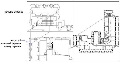

Рисование между двумя видовыми экранами пространства модели
 Этот метод особенно удобен на больших чертежах, когда требуется построить отрезок, соединяющий удаленные точки.
- Начните линию в текущем видовом экране.
- Сделайте другой видовой экран текущим, щелкнув его, а затем укажите вторую конечную точку отрезка.
