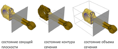

		 Для объектов-сечений имеются следующие режимы отображения:
			 Секущая плоскость. Отображение линии сечения и прозрачного указателя секущей плоскости. Секущая плоскость расширяется неограниченно во всех направлениях.
			 Контур сечения. 2D прямоугольник представляет XY границы секущей плоскости. Секущая плоскость уходит в бесконечность вдоль оси Z.
			 Объем сечения. 3D параллелепипед (ящик) представляет границы секущей плоскости во всех направлениях.
- Срез сечения. 2D-прямоугольник представляет расстояние вдоль направления секущей плоскости.
Переходить между режимами объекта можно, щелкнув ручку меню, отображаемую при выборе объекта-сечения, или выбрав нужный параметр в контекстном меню.
