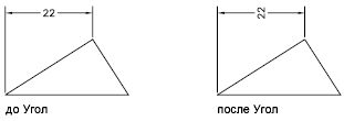

Изменяет угол поворота размерного текста.

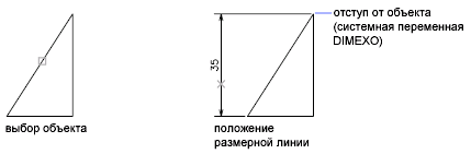

Автоматическое определение начальных точек первой и второй выносной линии после выбора объекта.
У полилиний (и подобных им объектов, которые можно расчленять) можно наносить лишь размеры отдельных сегментов. Не допускается выбор объектов, входящих в блок, вставленный с разными масштабными коэффициентами.
При выборе отрезка или дуги конечные точки объекта используются в качестве начальных точек выносных линий. Их отступ от объекта определяется значением параметра "Отступ от объекта" на вкладке "Линии и стрелки" диалоговых окон работы с размерными стилями. См. команду РЗМСТИЛЬ. Это значение хранится в системной переменной DIMEXO.
При выборе окружности начальными точками выносных линий являются концы его диаметра, проведенного через точку выбора. Если точка, используемая для выбора окружности, находится ближе к верхнему или нижнему квадранту, наносится горизонтальный размер. Если точка, используемая для выбора окружности, находится ближе к правому или левому квадранту, наносится вертикальный размер.
