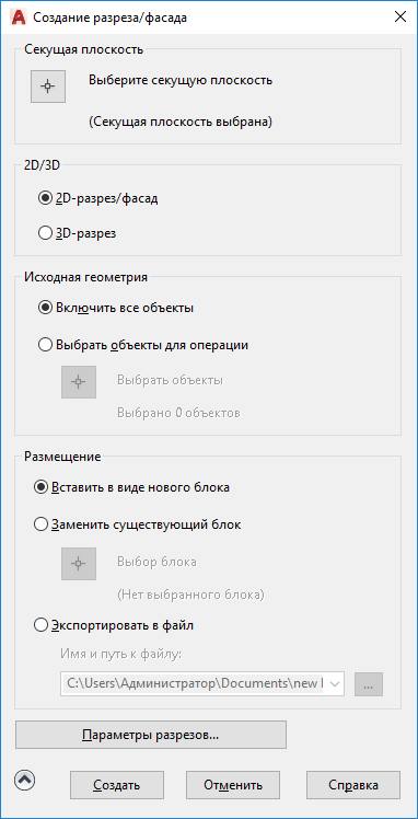

Сохранение 2D- и 3D-сечений как блоков.
СЕКПЛОСКОСТЬВБЛОК (команда) найти
Указывает параметры отображения сохраняемых и повторно используемых поперечных сечений.
Отображаются следующие параметры.
Закрытие диалогового окна, позволяющее выбрать изменяемую секущую плоскость или выполнить сохранение в форме блока.
Создание и сохранение или вставка блока, представляющего 2D поперечное сечение.
Создание и сохранение или вставка 3D блока среза.
Управление отображением исходной геометрии, назначения и параметров сечений.
Включение всех 3D-объектов (3D-тел, поверхностей и областей) в чертеж, в том числе объектов внешних ссылок и блоков.
Можно вручную выбрать 3D-объекты (3D-тела, поверхности, сети и области), из которых требуется создать сечение.
Временное закрытие диалогового окна с целью выбора объектов для создания сечения. По завершении выбора объектов нажмите клавишу ENTER, чтобы восстановить отображение диалогового окна "Создание разреза/фасада".
Вывод информации о количестве выбранных объектов.
Вставка созданного сечения в текущий чертеж в качестве блока.
Замена существующего в чертеже блока на вновь созданное сечение.
Временное закрытие диалогового окна при выборе блока чертежа для замены. По завершении выбора блока нажмите клавишу Enter, чтобы восстановить отображение диалогового окна "Создание разреза/фасада".
Сохранение сечения во внешний файл.
Задание полного пути к файлу, в котором требуется сохранить сечение.
Отображает диалоговое окно "Параметры сечения".
Создание сечения.
