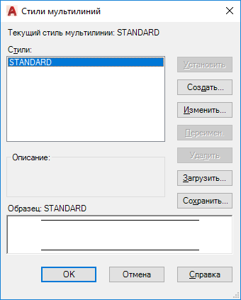

Создает, изменяет, сохраняет и загружает стили мультилиний.
МЛСТИЛЬ (команда) найти
Стиль мультилинии определяет количество элементов в ней и характеристики каждого элемента. Кроме того, команда МЛСТИЛЬ задает цвет фона и вид торцевых ограничителей каждой мультилинии.
Отображаются следующие параметры.
Отображает имя текущего стиля мультилинии, используемого для впоследствии созданных мультилиний.
Отображает список стилей мультилиний, загруженных в чертеж.
В список стилей мультилиний могут быть включены стили мультилиний, существующие в чертеже внешней ссылки. Для имен стилей мультилиний из внешних ссылок используется тот же синтаксис, что и для других внешне зависимых неграфических объектов.
Отображает описание выбранного стиля мультилинии.
Отображает имя и изображение выбранного стиля мультилинии.
Устанавливает текущий стиль мультилинии для впоследствии созданных мультилиний.
Отображает диалоговое окно "Создание стиля мультилинии", в котором можно создать новый стиль мультилинии.
Отображает диалоговое окно "Редактирование стиля мультилинии", в котором можно изменить выбранный стиль мультилинии.
Переименовывает выбранный стиль мультилинии. Нельзя переименовывать стиль мультилинии по умолчанию (СТАНДАРТ).
Удаляет выбранный стиль мультилинии из списка "Стили". При этом стиль не удаляется из файла MLN.
Нельзя удалять стиль мультилинии СТАНДАРТ, текущий стиль мультилинии и стиль мультилинии, используемый объектами чертежа.
Отображает диалоговое окно "Загрузка стилей мультилиний", предназначенного для загрузки стилей из указанного файла MLN.
Сохраняет или копирует стиль мультилинии в файл библиотеки (MLN). Если указанный MLN-файл уже существует, описание нового стиля добавляется в него; имеющиеся в файле описания остаются без изменения.
