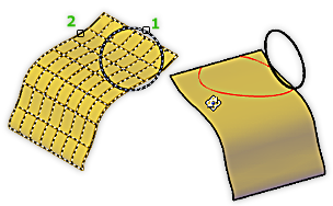

Проецирование точек, отрезков или кривых на 3D тело или поверхность с разных направлений.
Путем проецирования геометрии можно выполнить следующие действия.
Чтобы обрезать поверхность, для системной переменной SURFACEAUTOTRIM задается значение 1.
Допускается проецирование любой кривой (отрезка, дуги, окружности, эллипса, 2D полилинии, 2D сглаженной сплайном полилинии, 2D сглаженной кривой полилинии, 3D полилинии, 3D сглаженной сплайном полилинии, сплайна или спирали) на поверхность или тело любого типа.
