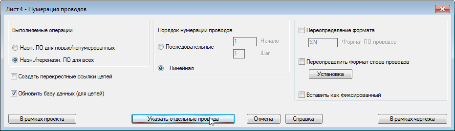

  5. Щелкните вкладку "Схема"панель "Вставить провода/номера проводов"раскрывающийся список "Вставить номера проводов""Номера проводов". найти
  6. В диалоговом окне "Лист 4 — Назначение позиционных обозначений проводов" нажмите кнопку "Указать отдельные провода".
  7. Ответьте на запросы, как указано далее:
    Выбрать объекты:  
     Укажите сегмент провода между двумя кнопками включения на линейной ссылке 403 (1), щелкните правой кнопкой мыши
    Размещается номер провода.

  1. Щелкните вкладку "Схема"панель "Вставить провода/номера проводов"раскрывающийся список "Вставить номера проводов""Номера проводов". найти
  2. В диалоговом окне "Лист 4 — Назначение позиционных обозначений проводов" нажмите кнопку "В рамках чертежа".
    Выполняется назначение номеров проводов для каждого сегмента на чертеже.

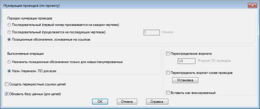

  2. В диалоговом окне "Лист 4 — Назначение позиционных обозначений проводов" нажмите кнопку "В рамках проекта".
  3. В диалоговом окне "Назначение позиционных обозначений проводов (в рамках проекта)" проверьте значения следующих параметров:
    Режим позиционных обозначений проводов:  Позиционные обозначения, основанные на ссылках
    Выполняемые операции:  Назначить/переназначить позиционные обозначения для всех
    Обновить базу данных (для цепей)
  4. Нажмите кнопку "ОК".
  5. В диалоговом окне "Выбрать чертежи для обработки", в разделе "Список чертежей проекта", при нажатой клавише SHIFT выберите файлы AEGS03.dwg и AEGSO04.dwg. Нажмите кнопку "Обработать".
  6. Убедитесь, что AEGS03.dwg и AEGSO04.dwg содержатся в списке чертежей для обработки и нажмите кнопку "ОК".
  7. В ответ на запрос о сохранении чертежа нажмите кнопку "OK".
    Выполняется обработка номеров проводов для выбранных чертежей.
