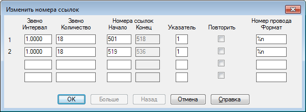

  1. Щелкните вкладку "Схема"панель "Редактировать провода/номера проводов"раскрывающийся список "Изменить многозвенную цепь""Корректировать многозвенную цепь". найти
    В диалоговом окне "Изменить номера линейных ссылок" отображается список многозвенных цепей на чертеже.
  2. Измените начальные номера линейных ссылок для каждой многозвенной цепи. Измените первую многозвенную цепь на "101" (столбец 1, линия 01) и вторую многозвенную цепь на "201" (столбец 2, линия 01).
  3. Нажмите кнопку "ОК".
    Номера ссылок обновляются в каждой многозвенной цепи.
