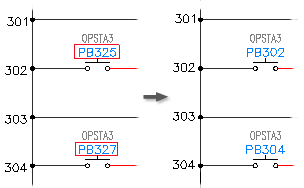

В процессе изменения позиционных обозначений заново рассчитываются позиционные обозначения для каждого из выбранных основных компонентов и выполняется обновление связанных с ними компонентов. Можно обновить один компонент, группу компонентов, чертеж, чертежи в рамках проекта или проект в целом.
Команда "Переназначить позиционные обозначения компонентов" выполняется в случае внесения в чертеж или проект изменений, влияющих на позиционные обозначения компонентов. К таким изменениям относится, в частности, изменение номеров линейных ссылок на многозвенную цепь или формата позиционных обозначений. В процессе изменения позиционных обозначений заново рассчитываются позиционные обозначения для каждого из выбранных основных компонентов и выполняется обновление связанных с ними компонентов. Формат позиционного обозначения задается в диалоговом окне "Свойства чертежа" "Компоненты".
