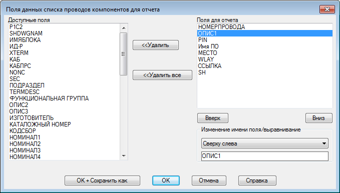

  6. В диалоговом окне "Формирование отчетов" нажмите кнопку "Изменить формат отчета".
  7. В диалоговом окне "Поля данных компонентов для отчета" выберите "Desc1" в списке "Доступные поля".
    "Desc1" переносится в список "Поля для отчета". Список содержит поля, которые будут отображаться в отчете о компонентах.
  8. Нажмите кнопку "ОК".
    Теперь в диалоговом окне "Формирование отчетов" содержатся значения TAGNAME и DESC1 из активного чертежа.
