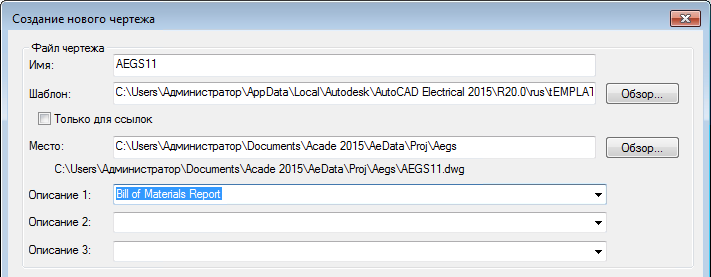

Создание чертежа
Имя AEGS11
Описание Отчет спецификации
В наборе шаблонов (файлы DWT), установленном вместе с AutoCAD Electrical toolset, содержатся параметры для разных типов чертежей. К ним относятся acad.dwt и ACAD_ELECTRICAL.dwt.
Можно создавать собственные шаблоны или использовать в качестве шаблона любой чертеж. Можно сохранить чертеж как файл шаблона на любой стадии его создания. При использовании чертежа в качестве шаблона параметры данного чертежа используются в новом чертеже. Изменения, внесенные в чертеж, основанный на шаблоне, не влияют на файл шаблона.
AutoCAD Electrical toolset в полной мере поддерживает использование файлов шаблонов AutoCAD. Чтобы сделать чертеж AutoCAD совместимым с AutoCAD Electrical toolset, выберите для изменения чертежа соответствующую команду AutoCAD Electrical toolset.
