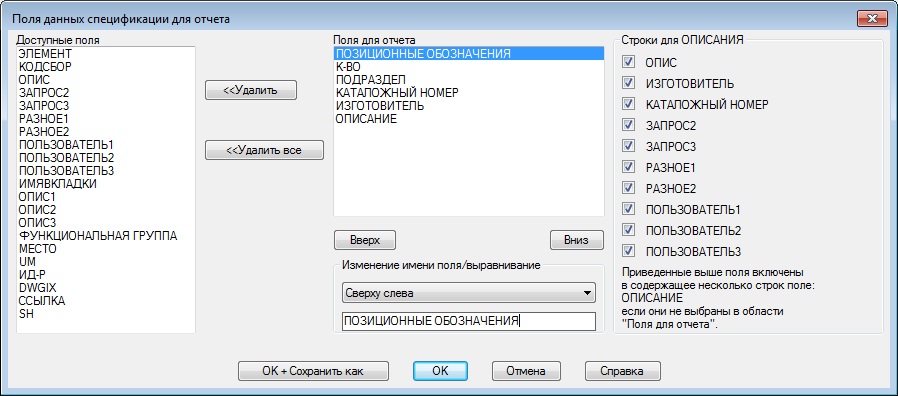

Удаление столбцов позиционных обозначений из спецификации
- Удалите таблицу или выполните команду ОТМЕНИТЬ и снова запустите извлечение спецификации для AEGS03.DWG.
- В диалоговом окне "Формирование отчетов" нажмите кнопку "Изменить формат отчета".
В диалоговом окне "Спецификация: Поля данных для отчета", в разделе "Поля для отчета" отображаются форматируемые поля спецификации.
- Выберите в списке "Поля для отчета" "ПОЗИЦИОННЫЕ ОБОЗНАЧЕНИЯ".
- Нажмите кнопку <<"Удалить".
Поле "ПОЗИЦИОННЫЕ ОБОЗНАЧЕНИЯ" переносится из списка "Поля для отчета" в список "Доступные поля".
Прим.: Также можно выбрать поле в списке "Доступные поля" и добавить его в отчет. Изменить порядок столбцов можно с помощью кнопок "Вверх" и "Вниз". Нажатие кнопки "ОК-Сохранить как" сохраняет эти параметры в файле для последующего использования.
- Нажмите кнопку "ОК".
Прим.: Этот новый формат становится форматом по умолчанию для следующей операции извлечения отчета-спецификации.
Выполняется отображение переформатированных данных спецификации в диалоговом окне "Формирование отчетов".
- Выполните прокрутку отчета, чтобы убедиться в том, что столбец позиционных обозначений компонентов удален.
- Вставьте новую версию таблицы спецификации на чертеж.
