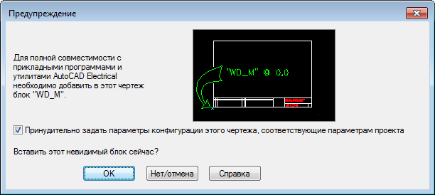

Выберите вкладку "Схема"панель "Другие инструменты"Свойства чертежа. найти
Выводится окно предупреждения.
Нажмите кнопку "ОК" для вставки блока WD_M.
