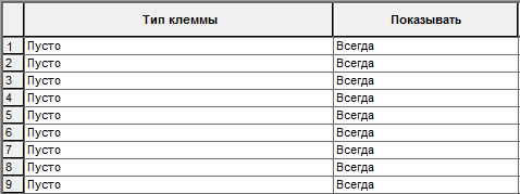

  3. В диалоговом окне "Редактор файлов базы данных ПЛК" выберите ПЛК в списке выбора ПЛК и щелкните "Новый модуль".
  4. В диалоговом окне "Новый модуль" укажите следующее:
    • Изготовитель: Allen-Bradley
    • Серия: 1746
    • Тип серии: Дискретный вход
    • Код (номер по каталогу): 1746-IA9
    • Количество клемм: 9
      По умолчанию, во время создания модуля ПЛК редактор файлов базы данных ПЛК заносит в столбец "Тип клеммы" столько пустых полей, сколько клемм определено в диалоговом окне "Новый модуль".
    • Количество адресуемых точек: 8
  5. Нажмите кнопку "ОК".
    Создан новый пустой входной модуль с девятью клеммами и восемью адресуемыми точками ввода/вывода. Теперь нужно задать информацию по каждой клемме этого модуля и, самое главное, определить, какие графические образы AutoCAD Electrical toolset будут входить в этот модуль, представляющий собой вертикальный ряд графических образов, расположенных друг над другом. Обычно самый верхний графический образ несколько отличается от остальных, так что он может нести в себе некую основную информацию о модуле, которую требуется указать лишь однажды в последнем графическом образе.

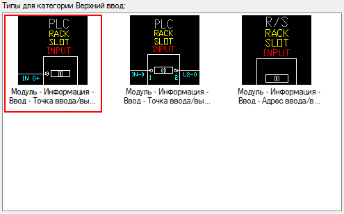

    Появится диалоговое окно "Выбор информации о клемме". Для верхних графических образов предусмотрены три категории: "Верхний вход", "Верхний выход" и "Верхняя клемма". Категории "Верхний вход" и "Верхний выход" состоят из адресуемых клемм, а категория "Верхняя клемма" состоит из неадресуемых клемм.
  2. В диалоговом окне "Выбор информации о клемме" выберите "Верхний вход".
    На экране появляются доступные клеммы этой категории, а также клеммы, которые недавно использовались. Все эти клеммы несколько отличаются друг от друга. Это может быть клемма с подсоединенным входным проводом или клеммы с подсоединенными проводами на входе и выходе или клеммы без подсоединенных проводов.
  3. Выберите рисунок "Модуль - Информация - Ввод - Точка ввода/вывода - Провод - Левый" и затем нажмите кнопку "OK".
    Выбранная клемма назначается полю "Тип клеммы" диалогового окна "Редактор файлов базы данных ПЛК". AutoCAD Electrical toolset анализирует вставленный блок, отслеживая атрибуты, появившиеся во время вставки этого блока. Некоторые из этих атрибутов могут иметь предварительно заданные значения, которые можно переопределить. Эти значения показаны в таблице под списком типов клемм.

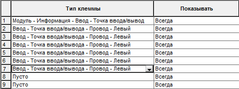

  4. В диалоговом окне "Редактор файлов базы данных ПЛК" выберите семь следующих клемм, щелкните правой кнопкой мыши и выберите команду "Редактировать клемму".
    Прим.: Можно выбрать сразу несколько полей для редактирования, перетащив курсор через все смежные поля или нажимая на клавишу Control при выборе несмежных полей.

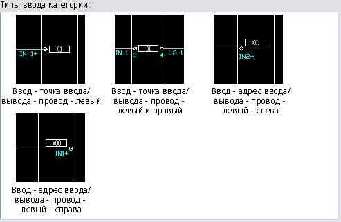

  5. В диалоговом окне "Выбор информации о клемме" выберите категорию "Вход" и изучите все доступные клеммы.
  6. Выберите клемму "Вход-Точка ввода/вывода-Провод слева" и щелкните "OK".
    Выбранный тип клеммы будет одновременно назначен всем семи клеммам.
  7. В диалоговом окне "Редактор файлов базы данных ПЛК" щелкните правой кнопкой мыши на последней клемме и выберите команду "Редактировать клемму".
  8. В диалоговом окне "Выбор информации о клемме" выберите категорию "Клемма".
  9. Выберите клемму "Точка клеммы-Провод справа" и нажмите кнопку "OK".
Вместо диалогового окна "Выбор информации о клемме" можно использовать раскрывающийся список стандартных типов клемм. Щелкните на стрелке раскрывающегося списка "Тип клеммы" и выберите из него доступные типы клемм.
