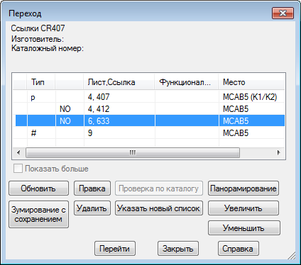

  5. Щелкните вкладку "Проекты"панель "Другие инструменты"раскрывающийся список "Переход по ссылке""Переход по ссылке". найти
  6. Щелкните в любом месте на катушке реле CR407.
    В диалоговом окне "Переход" отображаются все экземпляры компонента CR407.
  7. Выберите ссылку на листе 6.
  8. Нажмите кнопку "Перейти к".
    Выполняется переход к элементу на листе 6; он отображается на чертеже рядом с диалоговым окном "Переход".
  9. Выберите ссылку на листе 9.
  10. Нажмите кнопку "Перейти к".
    Имеется возможность редактирования или удаления компонента с помощью команд в диалоговом окне "Переход".

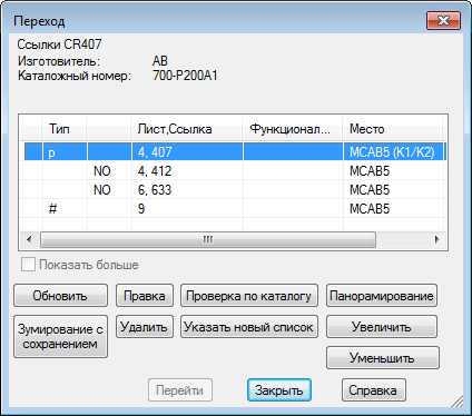

  11. Дважды щелкните на первой записи в диалоговом окне "Переход" для возврата к исходному чертежу AEGS04.dwg.
  12. Нажмите кнопку "Закрыть".
