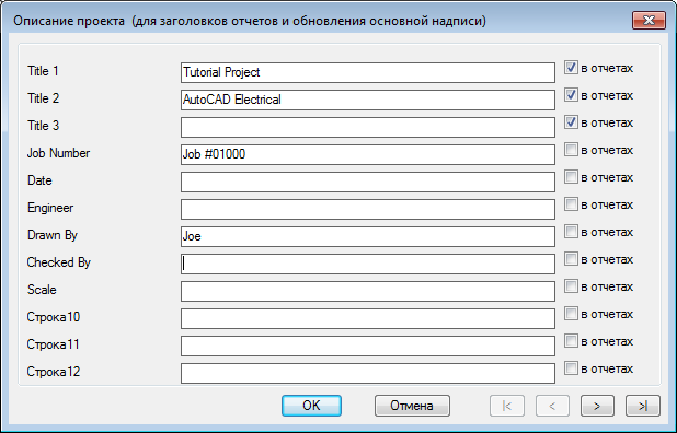

Адаптация меток описания проекта
Определение меток для строк описания проекта, отображаемых в диалоговых окнах.
В диалоговых окнах AutoCAD Electrical toolset, связанных с основной надписью и описанием проекта, отображаются типовые метки следующего вида: LINE1, LINE2 и т. п. Эти метки можно изменить таким образом, чтобы они соответствовали связи с основной надписью. Пусть, например, значение LINE4 данныхAutoCAD Electrical toolset связано с атрибутом основной надписи JOB#, выводящим номер задания. При отображении в AutoCAD Electrical toolset диалогового окна, связанного с основной надписью, требуется, чтобы вместо LINE4 отображалось «Номер задания». Пользовательские метки определяются в текстовом файле с расширением WDL.

  3. Сохраните файл под именем AEGS_WDTITLE.WDL в папке проекта Пользователи\{имя пользователя}\Документы\Acade {версия}\Aedata\Proj\Aegs.
  4. Перейдите в окно программы AutoCAD Electrical toolset.
  5. Выберите вкладку "Проект"панель "Инструменты проекта""Диспетчер". найти
  6. Если AEGS не является активным проектом, в Диспетчере проектов щелкните AEGS правой кнопкой мыши и выберите "Активизировать".
  7. В Диспетчере проектов щелкните правой кнопкой мыши на имени проекта и выберите из контекстного меню "Описания".
    Метки совпадают со значениями в файле WDL.
