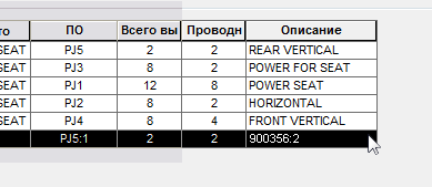

  3. Соединитель, добавленный в приложении Inventor, отображается в списке в диалоговом окне "Выбор соединителя". Выберите строку для соединителя.

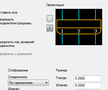

  4. В нижней части диалогового окна нажмите кнопку "Подробнее".
  5. В меню отображения соединителя выберите "По горизонтали".
    В диалоговом окне изображение сменяется на горизонтальный образец элемента.
  6. Нажмите "Вставить".
