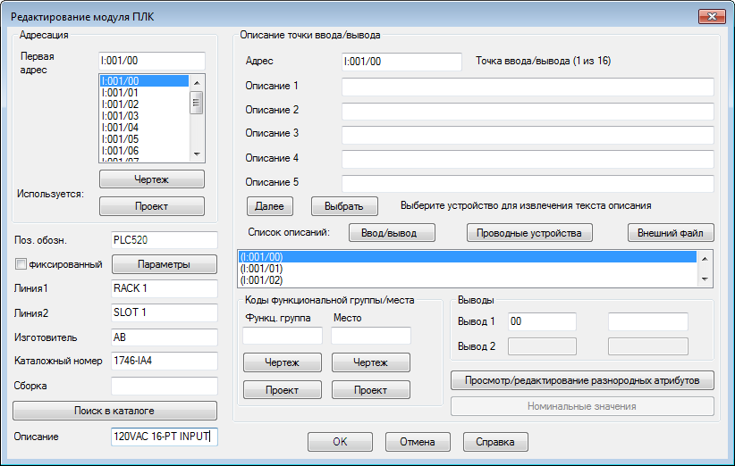

    Открывается диалоговое окно "Редактирование модуля ПЛК".
    Данное диалоговое окно позволяет ввести текст описания для каждой точки ввода/вывода. Предположим, что описания, уже назначенные подсоединенным концевым выключателям, подобны тем, какие необходимо использовать для описаний точек ввода/вывода ПЛК.
  3. В диалоговом окне "Редактирование модуля ПЛК" нажмите кнопку "Соединенные проводами устройства".
    AutoCAD Electrical toolset просматривает провода, подключенные к каждой точке ввода/вывода в обратном направлении. При обнаружении соединенного компонента извлекается текст его описания. Каждое описание отображается в списке диалогового окна.
  4. Для первого адреса ввода/вывода (I:11/00) выберите первое описание (СТАНЦИЯ ВХОДА ПОДДОНА) в списке извлеченных устройств.
    Открывается диалоговое окно "Подтверждение".
  5. Убедитесь в том, что отображается подходящее описание, и нажмите кнопку "ОК".
  6. Нажмите кнопку "Далее" для выделения адреса ввода/вывода "1:11/01" в списке "Адресация".
    Описание соответствующего устройства выделяется автоматически.
  7. Выберите выделенное описание "СТАНЦИЯ ПОДДОНА ВНУТРИ" и нажмите кнопку "ОК".
  8. Повторите эту процедуру для оставшейся точки ввода/вывода.
    Прим.: В качестве альтернативы можно воспользоваться способом указания для захвата существующего текста описания из присоединенного устройства. Для выполнения этого в диалоговом окне "Редактирование модуля ПЛК" нажмите кнопку "Указать" и выберите компонент, текст которого нужно скопировать. AutoCAD Electrical toolset считывает существующие значения текста атрибутов DESC на компоненте и передает копию в поля описаний в диалоговом окне «Редактирование модуля ПЛК».
  9. В диалоговом окне "Редактирование модуля ПЛК" нажмите кнопку "ОК".
    Описания отображаются на модуле.
