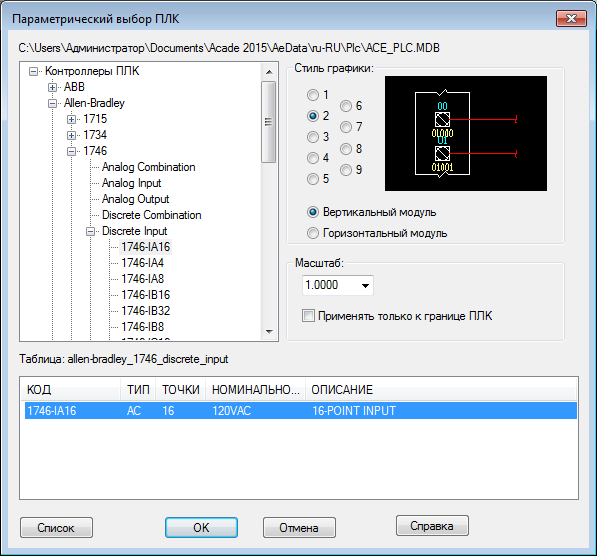

  5. В диалоговом окне "Параметрический выбор ПЛК" задайте:
    Изготовитель:  Allen-Bradley
    Серия:  1746
    Тип:  Дискретный ввод
    Номер детали:  1746-IA16
    Стиль графики:  2, вертикальный модуль
  6. Нажмите кнопку "ОК".
