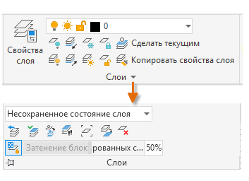

Помимо Диспетчера свойств слоев доступ к инструментам управления слоями можно получить на панели "Слои" вкладки "Главная" ленты.

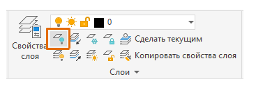

Например, с помощью кнопки "Выкл" можно отключить слои любых выбранных объектов.

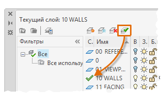

Все новые объекты по умолчанию помещаются на текущий слой. Текущий слой обозначается в Диспетчере свойств слоев зеленым флажком.

Это позволяет быстро задать уровень слияния с фоном 0 % и вернуться к предыдущему уровню. Если лента не используется, запустите команду СЛОЙОТД.
