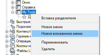

Щелкните на меню правой кнопкой мыши. Выберите "Новое вложенное меню".
Новое подменю (с именем "Меню1") будет помещено в нижней части меню.
Щелкните правой кнопкой мыши на "Меню1". Выберите "Переименовать" и введите новое имя подменю.

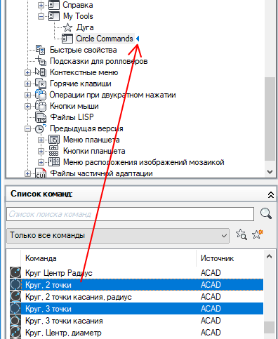

Перетащите команду, которую требуется добавить, с панели "Список команд" на вложенное меню, расположенное на панели "Адаптации:
<имя файла>

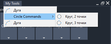

Аналогичным образом добавьте во вложенное меню остальные необходимые команды.
Нажмите кнопку "Применить".
