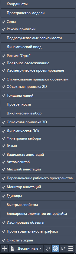

Краткий справочник по строке состояния
Строка состояния предоставляет быстрый доступ к инструментам для управления средой черчения.
Кнопка строки состояния Имя Описание
найти Координаты Отображает координаты положения курсора.
найти Пространство модели Указывает на то, что работа выполняется в пространстве модели. Нажмите эту кнопку в пространстве модели, чтобы отобразить последний запрошенный лист. Нажмите эту кнопку на листе, чтобы переключиться из пространства модели на видовом экране в пространство листа.
найти Пространство листа Указывает на то, что вы находитесь в данный момент на листе. Нажмите эту кнопку, чтобы переключиться из пространства листа в пространство модели на видовом экране.
найти Сетка Отображение сетки в области чертежа.
найти Шаговая привязка Включение привязки к сетке. Если привязка к сетке включена, перемещение курсора ограничивается заданными интервалами сетки. Если включена полярная привязка, перемещение курсора ограничивается заданными расстояниями вдоль полярных линий отслеживания.
найти Подразумеваемые зависимости Автоматическое наложение геометрических зависимостей при создании или редактировании геометрии.
найти Динамический ввод Отображает подсказку рядом с курсором, которую можно использовать для задания параметров команд и значений расстояний и углов.
найти ORTHOMODE Ограничение перемещения курсора в вертикальном или горизонтальном направлении.
найти Полярное отслеживание Отслеживание перемещений курсора вдоль выбранных полярных углов.
найти Изометрические чертежи Создание среды изометрического чертежа путем выравнивания объектов вдоль изометрических осей, где угол между каждой осью равен 120 градусов.
найти Объектное отслеживание Отслеживание курсора вдоль вертикальной и горизонтальной линий отслеживания на точках привязки объекта.
найти Объектная привязка 2D Привязка курсора к ближайшей опорной точке в 2D по мере перемещения курсора. Например, к конечным точкам, к центрам окружностей, средним точкам и т. д.
найти Вес линий Отображение веса линий в чертеже. Отображение весов линий в пространстве модели с использованием пропорциональной ширины в пикселах. На листах весы линий отображаются с использованием реальных единиц.
найти Прозрачность Включение прозрачности для всех объектов, у которых свойству "Прозрачность" присвоено значение, отличное от нуля. Если данная кнопка отключена, все объекты являются непрозрачными.
найти Циклический выбор Включение циклического перебора, функции, которая помогает выбрать объект, если объекты перекрывают друг друга.
найти
3D-объектная привязка
Прим.: Отсутствует в AutoCAD LT.
Привязка курсора к ближайшей опорной точке в 3D по мере его перемещения. Например, к вершинам, средним точкам на кромке, ближайшей к грани, и т. д.
найти
Динамическая ПСК
Временное выравнивание плоскости XY ПСК к плоской грани 3D-тела.
найти
Фильтрация выбора
Определяет, какие объекты будут выделены при наведении на них указателя.
найти
гизмо
Отображает 3D-гизмо для перемещения, вращения и изменения масштаба набора объектов относительно одной из 3D-осей или относительно плоскости.
найти Развернуть видовой экран Разворачивает текущий видовой экран на всю ширину для редактирования.
найти Свернуть ВЭкран
Прим.: Эта кнопка заменяет в строке состояния, если видовой экран развернут.
Восстановление развернутого видового экрана листа.
найти Видимость аннотаций Отображение аннотативных объектов с использованием масштаба аннотаций. Если этот флажок снят, аннотативные объекты отображаются в текущем масштабе.
найти Автомасштаб Автоматическое добавление масштабов аннотаций ко всем аннотативным объектам, если масштаб аннотаций изменяется.
найти Масштаб аннотаций Задание текущего масштаба аннотаций для аннотативных объектов в пространстве модели.
найти Блокирование видового экрана Блокирование отображения видового экрана листа. Зумирование при заблокированном видовом экране применяется ко всему листу, а масштаб видового экрана листа остается без изменений.
найти Масштаб видового экрана Отображает масштаб выбранного видового экрана. Этот параметр отображается только при выборе видового экрана.
найти Синхронизация масштаба видового экрана Указывает на то, что масштаб видового экрана и масштаб аннотаций являются одинаковыми. Этот параметр отображается только при выборе видового экрана.
Прим.: Этот значок заменяет в строке состояния при равенстве масштабов видового экрана и аннотаций.
Указывает на то, что масштаб видового экрана и масштаб аннотаций отличаются. Этот параметр отображается только при выборе видового экрана.
найти Переключение рабочего пространства Изменяет текущее рабочее пространство на выбранное.
найти Монитор аннотаций Включение монитора аннотаций. Если монитор аннотаций включен, система отображает значок на всех неассоциативных аннотациях.
найти Единицы Задание единиц чертежа для текущего чертежа.
найти Быстрые свойства Отображение окна "Быстрые свойства" при выборе объектов.
найти Блокировка элементов пользовательского интерфейса Фиксирует положение и размер панелей инструментов и закрепляемых окон, таких как "Центр управления" и "Свойства".
найти Производительность графики Включение аппаратного ускорения для использования графического процессора установленной видеокарты вместо центрального процессора компьютера.
найти Очистить экран Разворачивание области чертежа и скрытие ленты, панелей инструментов и закрепляемых окон, кроме окна команд.
Прим.: Эта кнопка заменяет в строке состояния, если область рисования развернута.
Восстановление ленты, панелей инструментов и закрепляемых окон.
найти Изоляция объектов Скрытие выбранных объектов в области рисования или отображение объектов, скрытых ранее.
найти Адаптация Указывает, какие кнопки команд нужно отображать на панели состояния.
