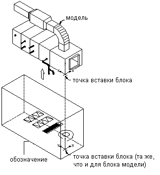

Для обеспечения правильного управления отображением обозначения при его добавлении на чертежи следует создать геометрию обозначения на слое 0, назначить для цвета и типа линий значение "ПоБлоку", а для веса линий - "ПоСлою". В качестве опорной точки расположения блока при вставке используется точка вставки или базовая точка. Точка вставки условного обозначения должна быть точно той же, что у блока 3D модели, которую оно представляет. При размещении мультивидового элемента все взаимосвязанные блоки являются частью одного объекта; поэтому требуется сохранять общую точку вставки.
Конструктор компонентов охватывает условное обозначение ограничивающей рамкой 3D модели и размещает условное обозначение в центре ограничивающей рамки. Ограничивающая рамка растягивается по границам 3D модели для сохранения точного местоположения точек соединения. Для облегчения идентификации также следует использовать стандартный подход к именованию, при котором в имени сохраняемого условного обозначения упоминается размер элемента или семейство элементов.
