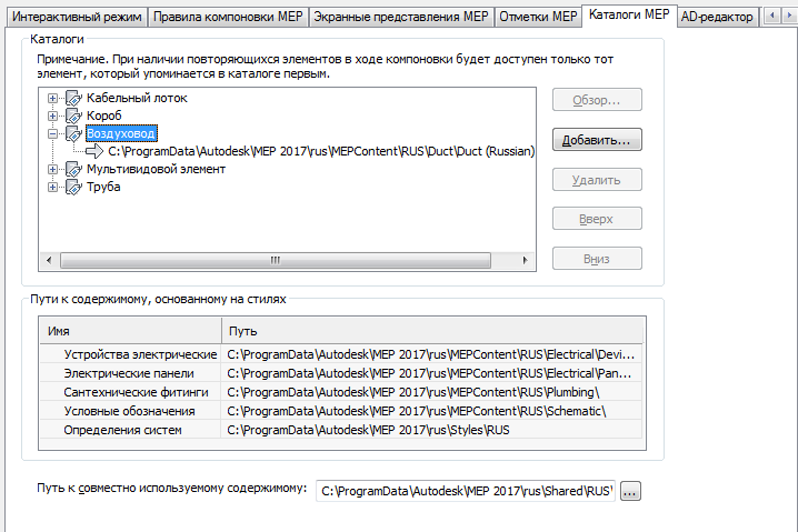

  1. Щелкните "Настройка".
  2. В диалоговом окне "Настройка" перейдите на вкладку "Каталоги MEP".
  3. В разделе "Каталоги" разверните категорию, соответствующую требуемой области (например, "Воздуховод"), и укажите каталоги, к которым требуется обеспечить доступ в процессе компоновки. Имена файлов каталогов элементов имеют расширение APC (Autodesk Part Catalog — каталог элементов Autodesk).
    Если требуется ... то...
    добавить каталог выберите категорию, к которой требуется добавить каталог, и нажмите "Добавить". В диалоговом окне выбора файлов перейдите к каталогу (файл APC), выберите его и нажмите "Открыть".
    удалить каталог выберите каталог и нажмите "Удалить".
    указать новый каталог выберите каталог, который требуется заменить, и нажмите "Обзор". В диалоговом окне выбора файлов перейдите к каталогу (файл APC), выберите его и нажмите "Открыть".
    изменить порядок каталогов выберите каталог и нажмите "Вверх" или "Вниз".
    При выборе элементов в процессе компоновки каталоги отображаются в том же порядке, что и на вкладке "Каталоги MEP".
  4. В разделе "Пути к содержимому, основанному на стилях" для каждого типа содержимого (электроприборы, электрические панели, сантехнические фитинги и условные обозначения) укажите папку с содержимым, к которому требуется доступ в процессе компоновки. Для этого выберите значение в поле "Путь" и нажмите . В диалоговом окне выбора папок перейдите к требуемой папке, выберите ее и нажмите "Открыть".
    Прим.: Этот путь к совместно используемому содержимому указывает папку, где содержатся общие шаблоны элементов, примитивы (модели частей элементов, из которых можно быстро построить полные элементы) и другие файлы настройки, необходимые для работы программного обеспечения. Это содержимое является совместно используемым, поскольку оно требуется для работы программного обеспечения независимо от того, какой конкретный пакет содержимого используется в данный момент (глобальный, для США, для метрической системы и т.п.)
