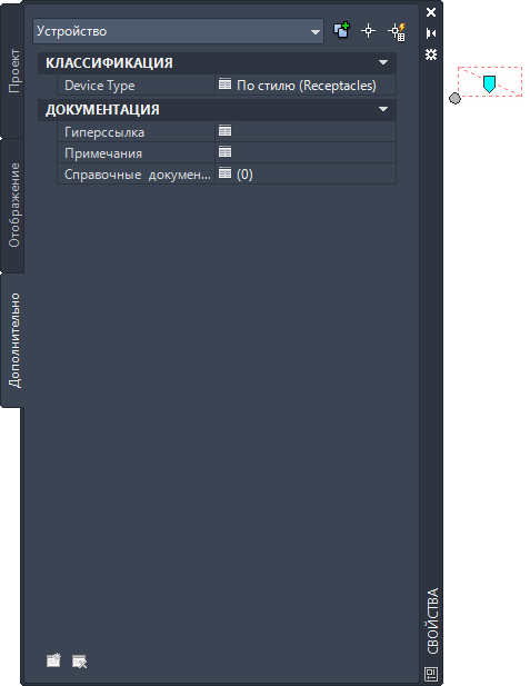

Поскольку устройство на чертеже является вхождением какого-либо стиля устройства, оно имеет свойство для каждого определения классификации, имеющегося в этом стиле устройства. В палитре свойств на вкладке "Расширенные данные" можно посмотреть или переопределить классификацию для одного или нескольких имеющихся на чертеже устройств.
Палитра свойств для выбранного встроенного источника света 12 x 24
