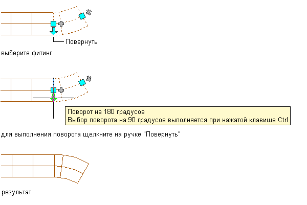

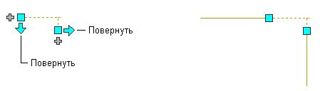

Поворот фитингов кабельного лотка или короба
Ручки поворота в форме стрелки () можно использовать для поворота фитингов кабельного лотка и короба на 180 или 90 градусов в направлении, указанном ручкой.
Поворот фитинга кабельного лотка на виде в плане на 180 градусов

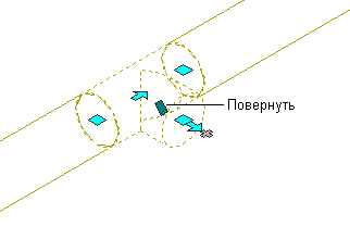

В изометрических видах можно также использовать ручки поворота в форме ромба () для поворота фитингов короба относительно осевой линии на любой угол.
Тройник короба на изометрическом виде

Чтобы повернуть фитинг кабельного лотка или короба
  1. Выберите фитинг.
  2. Поверните фитинг:
    Если требуется... то...
    повернуть фитинг на 180 градусов (обратить фитинг), щелкните на ручке поворота ().
    повернуть фитинг на 90 градусов, нажав и удерживая клавишу CTRL, щелкните ручку поворота (  ).
    повернуть фитинг на заданный пользователем угол, щелкните на ручке поворота () и выполните одно из следующих действий:
    • введите новое абсолютное значение угла в активное поле ввода размера.
    • переместите курсор для уменьшения или увеличения угла, нажмите TAB для активизации поля ввода размера, предназначенного для указания измененного значения угла, и введите значение.
    • перетащите ручку в новое местоположение.
    • на вкладке "Местоположение" в диалоговом окне "Свойства фитинга" введите значение для параметра "Угол поворота"
    • введите значение в окне команд.
