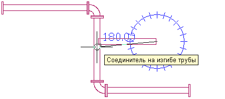

Когда используются привязки AutoCAD MEP toolset, программа при необходимости осуществляет вставку соответствующего фитинга, как показано ниже в примере добавления ветви трубы.
Привязка трубы к существующему участку с помощью соединителя на изгибе трубы
Полученная в результате ветвь со вставленным фитингом
