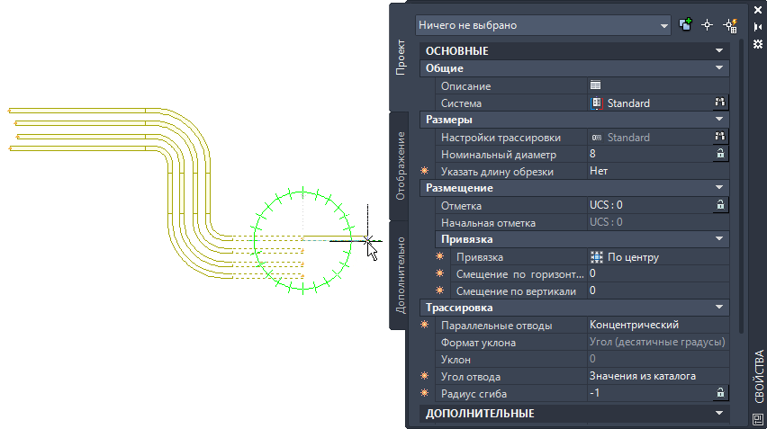

На палитре свойств доступно два параметра для настройки параллельных отводов: концентрический и постоянный радиусы. С помощью этих параметров можно указать тип радиуса отвода для параллельного участка короба.

Концентричность
Концентрический радиус отвода применяется только к базовому коробу. AutoCAD MEP toolset автоматически вычисляет правильные значения внутреннего, среднего и внешнего радиусов, чтобы убедиться в том, что все значения радиуса соответствуют значениям промышленного стандарта (16, 24, 32 и 40 дюймов) для каждого отвода короба.

Постоянный радиус
В фиксированном радиусе используется значение радиуса отвода, заданное для всех отводов в параллельном участке короба. Для отводов на участке короба используются стандартные значения радиусов без настройки. При трассировке с постоянным радиусом все значения радиусов отводов равны 16".
