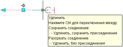

Длину сегментов линий схемы можно изменить с помощью ручек удлинения . Поскольку ручки препятствуют изменению текущего угла наклона сегмента, они особенно удобны при изменении длины ранее размещенных сегментов линий схемы.
При работе с ручкой удлинения на том конце, к которому подсоединен другой объект, необходимо указать, должна ли программа AutoCAD MEP toolset сохранять связность между объектами.
Неприсоединенный сегмент линии схемы
Присоединенный сегмент линии схемы
  1. Выберите сегмент линии схемы.
  2. Выберите ручку удлинения на том конце, который требуется изменить.
  3. Если на выбранном конце сегмент присоединен к объекту, укажите способ сохранения связности.

  4. Укажите длину сегмента:
    Если требуется... то...
    задать новое значение общей длины, нажмите клавишу TAB, чтобы активировать поле ввода, предназначенное для указания окончательного размера, и введите новое значение длины.
    задать разность между текущим и новым значениями длины переместите курсор, чтобы начать удлинять или укорачивать сегмент, и введите изменившееся значение длины в активное по умолчанию поле ввода.
    указать новую конечную точку перетащите ручку в место, где должна располагаться конечная точка, и щелкните мышью, чтобы указать эту точку.
    Прим.: Для работы с полями ввода размеров необходимо одновременно выбрать режим динамического ввода ( в строке состояния) и параметр рисования "Ввод размеров", который применяется по умолчанию. Если эта функция и этот параметр не включены, новую длину можно задать, переместив курсор на чертеже в точку растягивания или введя координаты в окне команд.
