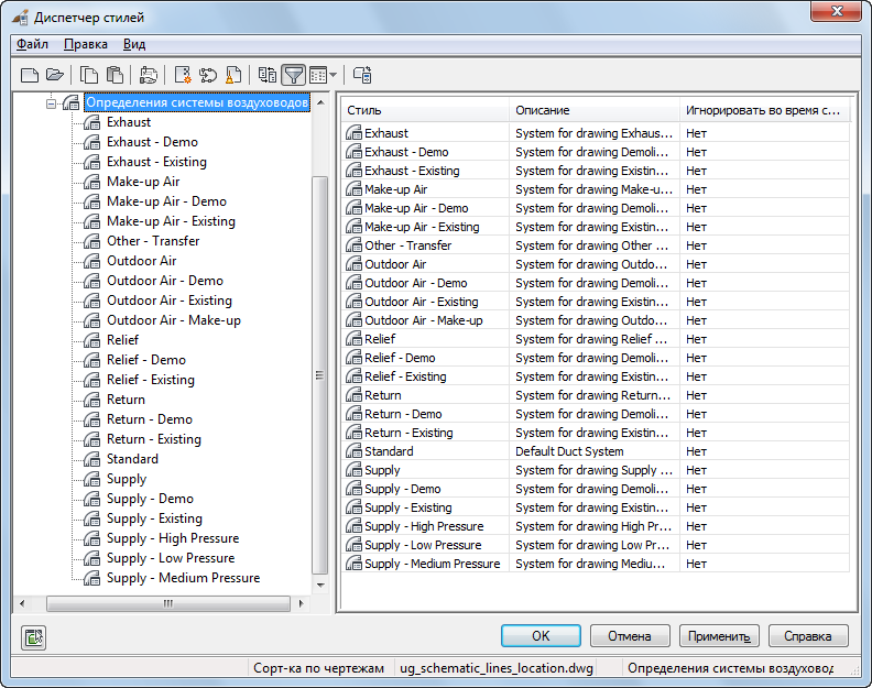

По причине того, что системы основаны на стилях, доступ к ним осуществляется через Диспетчер стилей.
Системы воздуховодов
Загрузка систем осуществляется с помощью шаблонов AutoCAD MEP toolset. Если ни один из шаблонов AutoCAD MEP toolset не используется, можно импортировать определения систем из других чертежей с помощью Диспетчера стилей. Дополнительные определения систем содержатся в файле System Definitions.dwg, расположенном во вложенной папке следующей папки: \ProgramData\Autodesk\MEP <версия>\rus\Styles.
