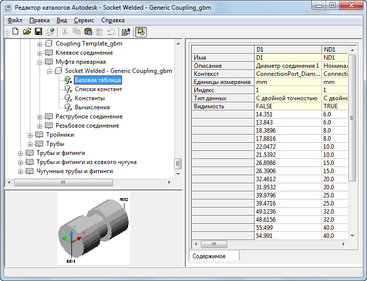

Каждый каталог трубопровода в профиле "Глобальный" содержит фитинги, общие для этого типа трубопровода. Фитинги труб классифицируются, как правило, по типу элемента, типу присоединения и номинальному давлению. Следующий пример демонстрирует структуру каталога для соединений с приварной муфтой класса 3000.
Муфты в каталоге трубопровода
