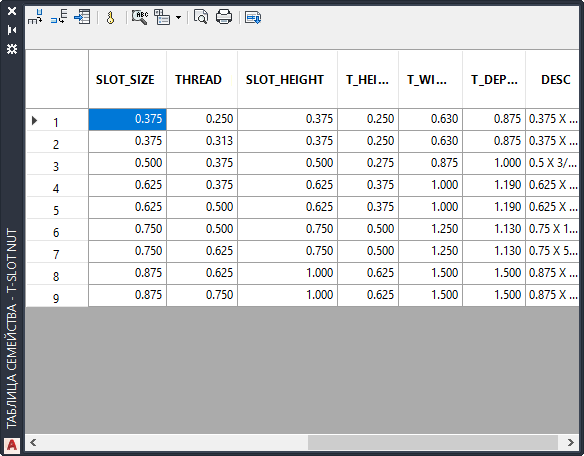

Чтобы правильно определить размер, следует добавить каждую размерную зависимость в Таблицу семейства в качестве отдельного столбца. После этого в каждую строку добавляются значения, как показано в данном примере Таблицы семейства.
Иногда значение одного размера определяется на основе другого. Например, рассмотрим гайку для Т-образного паза, являющуюся примером пользовательской детали.
Диаметр отверстия увеличивается в соответствии с размером паза. Следует просто добавить соответствующую размерную зависимость (в данном примере это зависимость по диаметру) в качестве столбца в Таблицу семейства и сделать этот столбец вычисляемым. В свойствах столбца следует задать выражение для расчета данного размера. Выражения в Таблице семейства поддерживают все операторы, функции и правила, используемые Диспетчером параметров. Подробные сведения об этих правилах приведены в разделе справочной системы AutoCAD, содержащем сведения о наложении зависимостей на конструкцию с помощью формул и уравнений.
