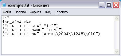

Следующий пример иллюстрирует структуру файла.
Первые две строки должны содержать следующую информацию:
Оставшиеся строки не являются обязательными. Они устанавливают соответствие между атрибутами блока основной надписи и текстовыми строками, например:
Такой текстовый файл может выглядеть следующим образом:
