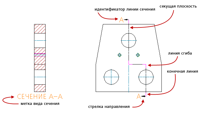

Стиль сечения представляет собой именованный набор параметров, управляющих внешним видом линий и меток сечений, созданных с помощью команды AMSECTIONLINE. Они также определяют внешний вид сечений в документации модели.
Стили сечения также определяют значения по умолчанию для текстового содержимого меток сечений.

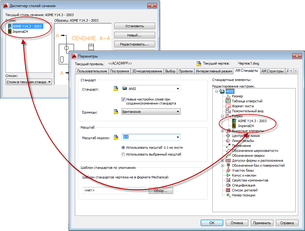

Параметры, определяющие внешний вид объектов AutoCAD Mechanical toolset, сохраняются в именованном наборе параметров, называемом стандартом оформления. Стили сечения сохраняются вместе со стандартом оформления и рассматриваются как версии редакции стандарта оформления.
Стили сечений AutoCAD обозначаются значком
. Стили сечений AutoCAD Mechanical toolset обозначаются значком
. Только в AutoCAD Mechanical toolset стили сечений могут наследовать настройки для текста и выносок из главных настроек стандарта оформления.
Если размер текста для меток линий сечения и видов сечений задан как “По ИмяТекущегоСтандартаОформления,” они автоматически используют высоту текста на один размер больше основной настройки базового текста. Поэтому метки линий сечений и видов сечений становятся более крупными по сравнению с текстом размеров, примечаний и обозначений. При изменении основных параметров размер текста меток линий сечений и видов сечений обновляется автоматически.
Новые стили сечений, создаваемые с помощью диспетчера стиля сечений, создаются как стили сечения AutoCAD. Но никогда не как стили сечения AutoCAD Mechanical toolset. В AutoCAD Mechanical toolset стили сечения являются частью стандарта оформления и создаются автоматически.
Линии сечений, созданные с помощью команды AMSECTIONLINE, и сечения в документации модели всегда повторяют настройки текущего стиля сечения, заданные в стандарте оформления. Таким образом, и команда AMSECTIONLINE, и виды сечений в документации модели следуют одним и тем же требованиям стандарта оформления.
