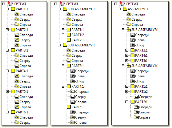

Например, в обозревателе Mechanical отображается иерархическая структура компонентов, позволяющая быстро идентифицировать структуру сборки, подобно тому, как это делается в 3D-САПР для производственного проектирования, например в Autodesk Inventor. Можно также использовать контекстное меню в обозревателе Mechanical для выполнения операций с компонентами. Подобным образом, режимы выбора позволяют указывать объекты в пространстве модели и выбирать детали и сборки вместо линий, дуг и окружностей.
Организация геометрии в виде компонентов в 2D-среде порождает особые требования, которым полностью соответствует структура Mechanical.
Например, в 2D-среде деталь или сборка обычно представлены одним или несколькими видами. Для этого структура Mechanical предоставляет механизм группирования геометрии в качестве видов компонентов (в отличие от группирования геометрии непосредственно для компонента). В структуре обозревателя Mechanical виды компонентов вставлены непосредственно в узлы компонентов. Каждый компонент содержит один или несколько видов компонентов.
В обозревателе Mechanical деталь представляет собой компонент, состоящий только из видов компонентов. Сборка является компонентом, содержащим другие компоненты.
