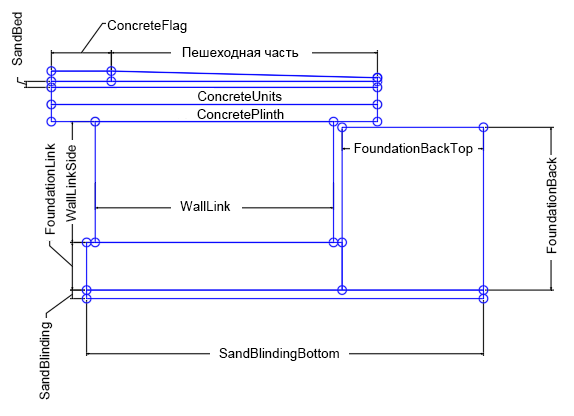

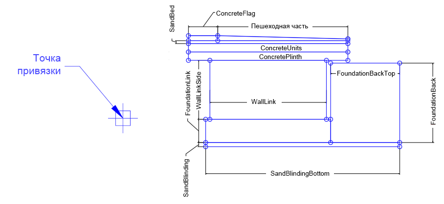

Элемент конструкции RailPlatform содержит общие слои для железнодорожной платформы, такие как стены, бетонный плинтус, пешеходная часть, песчаный подстилающий слой, фундамент и т. д.

Для компонентов железнодорожной платформы «Стена», «Бетонный плинтус», «Бетонные блоки», «Песчаный подстилающий слой», «Бетонная плита», «Пешеходная часть», «Фундамент», «Песчаный слой» и «Задняя часть фундамента» выполняется расчет, и они размещаются с учетом указанных значений параметров.
В режиме компоновки, с помощью этого элемента конструкции строится железнодорожная платформа.

| P1 | WallBottomLeft | Стена - снизу, слева |
| P2 | WallTopLeft | Стена - сверху, слева |
| P3 | WallTopRight | Стена - сверху, справа |
| P4 | WallBottomRight | Стена - снизу, справа |
| P5 | PlinthBottomLeft | Плинтус - снизу, слева |
| P6 | PlinthTopLeft | Плинтус - сверху, слева |
| P7 | PlinthTopRight | Плинтус - сверху, справа |
| P8 | ConcreteUnitsTopLeft | Бетонные блоки - сверху, слева |
| P9 | ConcreteUnitsTopRight | Бетонные блоки - сверху, справа |
| P10 | SandBedTopLeft | Песчаный подстилающий слой - сверху, слева |
| P11 | SandBedTopRight | Песчаный подстилающий слой - сверху, справа |
| P12 - P13 | PlatformEdge | Кромка платформы |
| P14 | PlatformEdgeBottom | Кромка платформы - снизу |
| P15 | Сверху, FootwayRightEdge | Пешеходная часть - правая кромка |
| P16 | FoundationRightEdge | Фундамент - правая кромка |
| P17 | FoundationBottomRight | Фундамент - снизу, справа |
| P18 | FoundationBottomLeft | Фундамент - снизу, слева |
| P19 | FoundationEdgeLeft | Кромка фундамента - слева |
| P20 | PlinthBottomRight | Плинтус - снизу, справа |
| P21 | SandBlindingRightTop | Песчаный слой - сверху, справа |
| P22 | SandBlindingRightBottom | Песчаный слой - снизу, справа |
| P23 | SandBlindingLeftBottom | Песчаный слой - снизу, слева |
| P24 | FoundationBackTopLeft | Задняя часть фундамента - сверху, слева |
| P25 | FoundationBackTopRight | Задняя часть фундамента - сверху, справа |
| L1 | WallLinkSide | Звено стены - сбоку |
| L2 | WallLinkTop | Звено стены - сверху |
| L3 | WallLinkSide | Звено стены - сбоку |
| L4 | WallLinkBottom | Звено стены - снизу |
| L5 | ConcretePlinthLink | Звено бетонного плинтуса |
| L6 | ConcretePlinthLinkTop | Звено бетонного плинтуса - сверху |
| L7 | ConcretePlinthLink | Звено бетонного плинтуса |
| L8 | ConcretePlinthLinkBottom | Звено бетонного плинтуса - снизу |
| L9 | ConcreteUnitLink | Звено бетонного блока |
| L10 | ConcreteUnitLinkTop | Звено бетонного блока - сверху |
| L11 | ConcreteUnitLink | Звено бетонного блока |
| L12 | ConcreteUnitLinkBottom | Звено бетонного блока - снизу |
| L13 | SandBedBottomLeft | Песчаный подстилающий слой - снизу, слева |
| L14 | SandBedLinkTop | Звено песчаного подстилающего слоя - сверху |
| L15 | SandBedBottomRight | Песчаный подстилающий слой - снизу, справа |
| L16 | SandBedLinkBottom | Звено песчаного подстилающего слоя - снизу |
| L17 | ConcreteFlagLink | Звено бетонной плиты |
| L18 | ConcreteFlagLink, сверху | ConcreteFlagLink, сверху |
| L19 - L20 | ConcreteFlagLink | Звено бетонной плиты |
| L21 | Пешеходная часть, сверху | Пешеходная часть |
| L22 | FootwayLink | Звено пешеходной части |
| L23 | FootwayLinkBottom | Звено пешеходной части - снизу |
| L24 | FootwayLink | Звено пешеходной части |
| L25 - L28 | FoundationLink | Звено фундамента |
| L29 | SandBlindingTop | Песчаный слой - сверху |
| L30, L32 | SandBlinding | Песчаный слой |
| L31 | SandBlindingBottom | Песчаный слой - снизу |
| L33, L35 | FoundationBack | Задняя часть фундамента |
| L34 | FoundationBackTop | Задняя часть фундамента - сверху |
| L36 | FoundationBackBottom | Задняя часть фундамента - снизу |
| S1 | Wall | Wall |
| S2 | ConcretePlinth | Бетонный плинтус |
| S3 | ConcreteUnits | Бетонные блоки |
| S4 | SandBed | Песчаный подстилающий слой |
| S5 | ConcreteFlag | Бетонная плита |
| S6 | Пешеходная часть | Пешеходная часть |
| S7 | Фундамент | Фундамент |
| S8 | SandBlinding | Песчаный слой |
| S9 | FoundationBack | Задняя часть фундамента |
