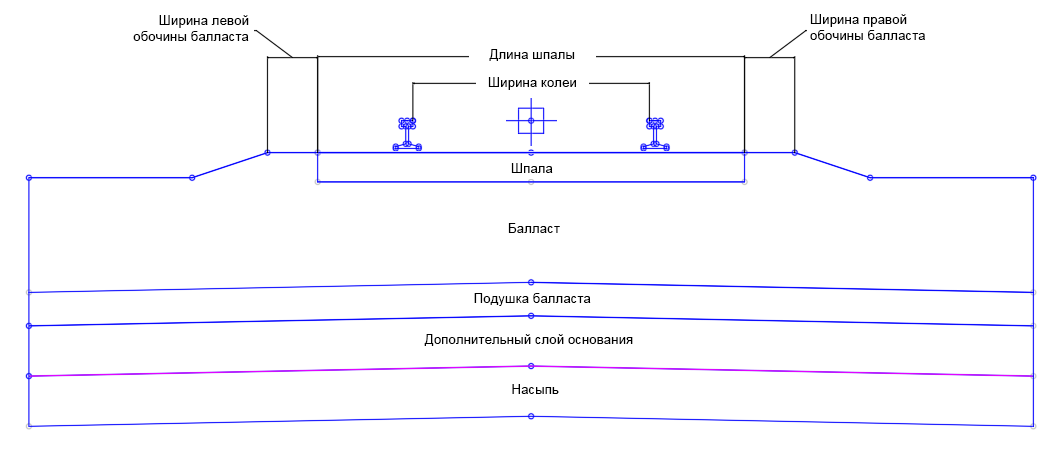

Элемент конструкции Internal_Multi_Track используется для одноколейной железной дороги, в которую входят шпалы, балласт, подушка балласта и два дополнительных слоя или материала, которые можно использовать в качестве материалов дополнительного слоя основания и насыпи.
Размеры рельсов Internal_Multi_Track и слоев материалов можно редактировать.
Точкой присоединения по умолчанию является осевая линия между рельсами. Пути можно перемещать относительно этой точки, используя параметры данного элемента конструкции.

| Длина шпалы | Длина шпалы (также известной как поперечина). | Числовое, не отрицательное |
5' 59 м |
| Толщина шпалы | Толщина шпалы. | Числовое, не отрицательное | 7"
178 мм |
| Минимальная толщина балласта | Минимальное вертикальное расстояние между нижним краем шпалы и верхним краем подушки балласта. Расположение этого минимального расстояния изменяется на различных этапах возвышения наружного рельса. См. раздел «Поведение», приведенный ниже. | Числовое, не отрицательное | 12"
305 мм |
| Ширина обочины балласта (слева и справа) | Расстояние от конца шпалы до начальной точки откоса балластной призмы. | Числовое, не отрицательное | 12"
305 мм |

Форма рельса, используемая в данном элементе конструкции, представляет собой упрощенную аппроксимацию промышленного стандарта для форм и размеров рельсов. Параметры «Ширина головки рельса», «Толщина рельса» и «Ширина основания рельса» можно использовать как входные параметры для получения остальных приближенных размеров.
Данный элемент конструкции в режиме компоновки отображает звенья, состоящие из рельсов, шпал, балласта, подушки балласта и боковых откосов.

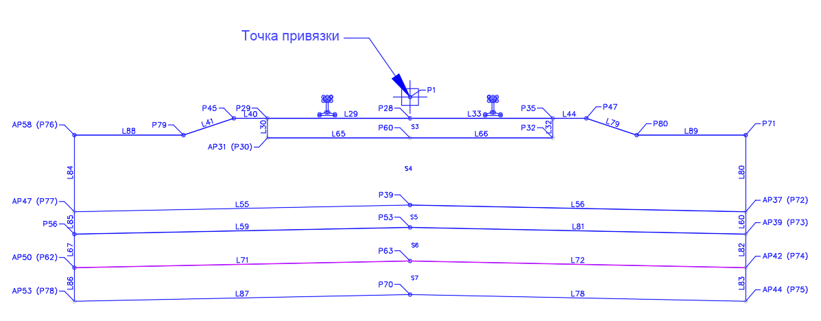

В следующей таблице для этого элемента конструкции перечислены коды точек, звеньев и форм, для которых имеются назначаемые коды. Коды точек, звеньев или форм данного элемента конструкции, которым коды не назначаются, в таблице не приводятся.
Точка, Звено или Форма |
Код |
Описание |
| P1, P4 - P13 | Рельсовый путь | Рельсовый путь |
| P2 | Cl_Rail | Осевая линия рельса |
| P3 | Gauge_Line, рельс | Колея (внутренняя кромка верхнего края рельса) |
| P14, P18, P19, P23 | Top_Edge_Ballast | Верхний край материала балласта |
| P15, P17, P20, P22 | Шпала | Верхний угол шпалы |
| P16, P21 | CL_Tie | Осевая линия шпалы сверху |
| P26, P30 | Top_Edge_Subballast | Верхний край материала подушки балласта |
| P27, P29 | Bottom_Edge_Ballast | Нижний край материала балласта |
| P28 | Top_Subballast | Верхний край материала подушки балласта по осевой линии |
| P31, P33 | Bottom_Edge_Subballast | Нижний край материала подушки балласта |
| P32 | Bot_Subballast | Нижний край материала подушки балласта по осевой линии |
| P63 | Bottom_SoilFill | Bottom_SoilFill |
| P64 | Top_Edge_SoilFill | Top_Edge_SoilFill |
| P62, P65 | Bottom_Edge_SoilFill | Bottom_Edge_SoilFill |
| P66 | Top_Edge_SubBase | Top_Edge_SubBase |
| P67 | Bottom_Edge_SubBase | Bottom_Edge_SubBase |
| P68 | Top_Edge_SubBase | Top_Edge_SubBase |
| P69 | Bottom_Edge_SubBase | Bottom_Edge_SubBase |
| P70 | Bottom_SubBase | Низ дополнительного слоя основания |
| L1, L2 | Top_Rail, рельс | Верх рельса |
| L3 - L13 | Рельсовый путь | Рельсовый путь |
| L14, L17, L22, L23 | Балласт, верх | Верхний край балласта |
| L15, L16 | Шпала, Top_Tie | Верх шпалы |
| L18 - L21 | Шпала | Шпала |
| L24, L27 - L29 | Подушка балласта, верх | Верхний край подушки балласта |
| L25, L26 | Балласт, подушка балласта | Балласт и подушка балласта |
| L30, L31 | Подушка балласта, база отсчета | Нижний край подушки балласта |
| L32 | Балласт, Ballast_Between_Ties | Материал балласта в открытом пространстве между шпалами. Также может использоваться, если построение шпал было пропущено. |
| L67 - L70 | Верх, насыпь | Насыпь |
| L71–L72 | Насыпь, дополнительный слой основания | Дополнительный слой основания |
| L73 - L76 | Верх, дополнительный слой основания | Дополнительный слой основания |
| L77–L78 | Дополнительный слой основания, база отсчета | Дополнительный слой основания |
| S1, S2 | Рельсовый путь | Рельсы |
| S3 | Шпала | Шпала |
| S4 | Балласт | Балласт |
| S5 | Подушка балласта | Подушка балласта |
| S6 | Насыпь | Насыпь |
| S7 | Дополнительный слой основания | Дополнительный слой основания |
