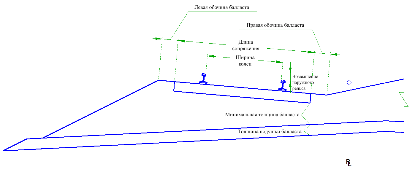

Элемент конструкции RailDoubleTrackCANT используется для вставки рельсов, шпал, балласта, подушки балласта, насыпи и дополнительного слоя основания для двухколейной железной дороги.
Элемент конструкции используется вместе с элементом конструкции «Выход на рельеф» с левой и правой стороны для замыкания существующей поверхности грунта в условиях выемки и насыпи. Он способен распознавать возвышение наружного рельса.

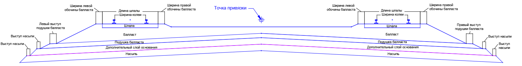

Присоединение
Точкой присоединения по умолчанию является осевая линия между рельсами левого пути. Пути можно перемещать относительно этой точки, используя параметры данного элемента конструкции.

Измерение возвышения наружного рельса в
Этот параметр определяет положение разности отметок между рельсами — между колеями или между осевыми линиями каждого рельса.
Список вариантов выбора:
  • Колея к колее
  • Осевая линия рельса к осевой линии рельса
Возвышение наружного рельса по умолчанию
Разность отметок по умолчанию между рельсами. Значение положительное, если правый рельс выше левого, и отрицательное, если правый рельс ниже левого. Это значение применяется в режиме компоновки, и с его помощью можно легко наблюдать, как элемент конструкции реагирует на различные величины возвышения наружного рельса. Это значение переопределяется величиной наружного рельса, если она определена трассой базовой линии.

Ширина колеи
Расстояние между внутренними гранями рельсов.
Числовое, не отрицательное
5"
1435 мм
Осевая линия между базовой линией и правым рельсовым путем

Ширина головки рельса
Ширина головки рельса.
72"
69 мм
Толщина рельса
Толщина рельса от его верхнего края до верха пластины сопряжения.
625"
168 мм
Ширина основания рельса
Ширина основания рельса.
5"
14 м
Толщина пластины сопряжения
Толщина пластины сопряжения, величина которой равна расстоянию от нижнего края рельса до верха шпалы.
1"
25 мм
От основания рельса до балласту
Расстояние от нижнего края рельса до верхнего края балласта. Если это значение равно толщине пластины сопряжения, верхняя часть балласта устанавливается в положение заподлицо по верху шпал.
1"
25 мм
Длина шпалы
Длина шпалы (также известной как поперечина).
5'
59 м
Толщина шпалы
Толщина шпалы.
7"
178 мм
Минимальная толщина балласта
Минимальное вертикальное расстояние между нижним краем шпалы и верхним краем подушки балласта. Расположение этого минимального расстояния изменяется на различных этапах возвышения наружного рельса. См. раздел «Поведение», приведенный ниже.
12"
305 мм
Ширина обочины балласта (слева и справа)
Расстояние от конца шпалы до начальной точки откоса балластной призмы.
1 фут
30 м
Откос балластной призмы (слева и справа)
Боковой откос материала балласта. Откос верхней части материала балласта соответствует откосу шпалы, который образуется на основе возвышения наружного рельса.
Откос, не отрицательное
2:1
Толщина подушки балласта
Толщина материала подушки балласта
8"
203 мм
Базовая линия к гребню подушки балласта
Смещение от базовой линии к гребню подушки балласта.
Числовой
10'
3 м
Верхний откос подушки балласта
Верхний откос левой и правой сторон подушки балласта, в качестве точки отсчета которого используется осевая линия элемента конструкции.
40:1
Выступ подушки балласта (слева и справа)
Расстояние от основания материала балласта до начальной точки бокового откоса материала его подушки.
12"
30 м
Откос подушки балласта
Боковой откос материала подушки балласта.
2:1

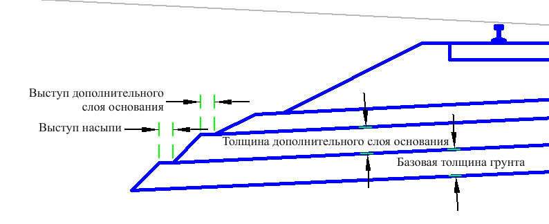

Откос дополнительного слоя основания
Боковой откос материала дополнительного слоя основания.
1:1
Расширение дополнительного слоя основания
Расстояние от основания материала подушки балласта до точки, с которой начинается боковой откос материала дополнительного слоя основания.
5'
150 мм
Глубина дополнительного слоя основания
Толщина материала дополнительного слоя основания.
12"
300 мм
Пропустить дополнительный слой основания
Предотвращает построение звеньев, форм и точек дополнительного слоя основания. Если для параметра «Пропустить балласт», «Пропустить подушку балласта» или «Пропустить дополнительный слой основания» установлено значение «Да», дополнительный слой основания не строится вне зависимости от этого параметра.
Да / Нет
Нет
Откос насыпи
Боковой откос материала насыпи.
1:1
Глубина насыпи
Толщина материала насыпи.
12"
300 мм
Выступ насыпи
Расстояние от основания материала насыпи до точки, с которой начинается боковой откос материала подушки балласта.
5'
150 мм

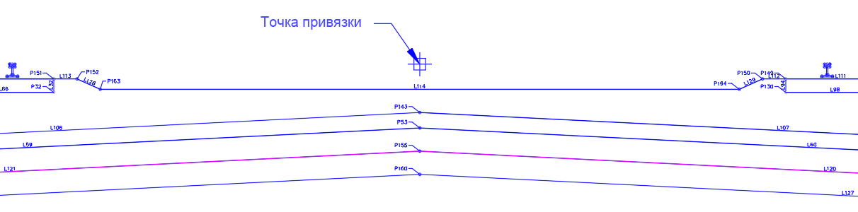

Коды точек, звеньев и форм
В следующей таблице для этого элемента конструкции перечислены коды точек, звеньев и форм, для которых имеются назначаемые коды. Коды точек, звеньев или форм данного элемента конструкции, которым коды не назначаются, в таблице не приводятся.
Точка, Звено или Форма
Код
Описание
L32 Балласт, Ballast_Between_Ties Материал балласта в открытом пространстве между шпалами. Также может использоваться, если построение шпал было пропущено.
L116 - L119 Верх, насыпь Насыпь
L120 - L121 Насыпь, дополнительный слой основания Насыпь
L122 - L125 Верх, дополнительный слой основания Дополнительный слой основания
L126 - L127 Дополнительный слой основания, база отсчета Дополнительный слой основания
S1, S2 Рельсовый путь Рельсы
S3 Шпала Шпала
S4 Балласт Балласт
S5 Подушка балласта Подушка балласта
S6 Дополнительный слой основания Дополнительный слой основания
S7 Насыпь Насыпь
