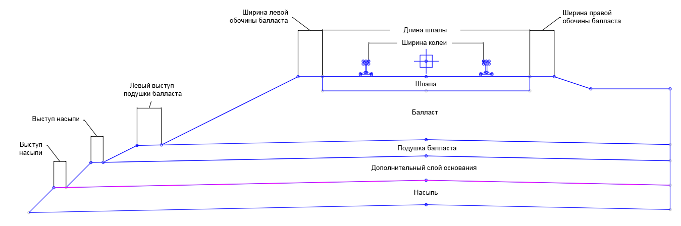

Режим
Этот элемент конструкции используется в проектах с несколькими колеями вместе с внутренним и/или правым элементами конструкции многоколейного пути. Благодаря им каждая железнодорожная линия имеет собственную трассу и профиль. Поместите элемент конструкции на трассу слева и профиль. Управление положением правого ребра элемента конструкции осуществляется посредством входных или целевых параметров. Выберите в качестве цели линии между трассой слева и внутренними железнодорожными трассами.
При применении информации о возвышении наружного рельса железной дороги к базовой линии трассы происходит согласование поворота железной дороги. Точка, относительно которой они поворачиваются, зависит от значения параметра «Метод вращения», указанного среди данных о возвышении наружного рельса, применяемых к трассе. Если для параметра «Метод вращения» выбрано значение «Рельс по низкой стороне», то рельс, находящийся внутри кривой, удерживается на отметке колеи, а отметка рельса вне кривой корректируется и становится равной значению возвышения наружного рельса.
Если для параметра «Метод вращения» выбрано значение «Рельс по высокой стороне», то рельс, находящийся вне кривой, удерживается на отметке колеи, а отметка рельса внутри кривой корректируется и становится равной значению возвышения наружного рельса.
Если для параметра «Метод вращения» выбрано значение «Центральная базовая линия», то значение для обоих рельсов корректируется и становится равным половине значения возвышения наружного рельса, при этом положение рельса вне кривой направлено вверх, а для рельса внутри кривой — вниз.
Значение параметра «Минимальная толщина балласта» применяется к местоположению минимального зазора между шпалой и подушкой балласта. Параметр «Верхний откос подушки балласта» независимо управляет верхним откосом подушки балласта. Параметр «Базовая линия к гребню подушки балласта» управляет местоположением гребня подушки балласта.
Подробности рельса
Форма рельса, используемая в данном элементе конструкции, представляет собой упрощенную аппроксимацию промышленного стандарта для форм и размеров рельсов. Параметры «Ширина головки рельса», «Толщина рельса» и «Ширина основания рельса» можно использовать как входные параметры для получения остальных приближенных размеров.
Работа в режиме компоновки
Данный элемент конструкции в режиме компоновки отображает звенья, состоящие из рельсов, шпал, балласта, подушки балласта и боковых откосов.

Диаграмма кодирования
