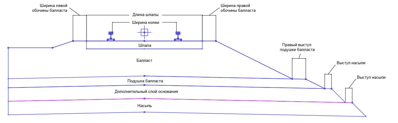

Длина шпалы Длина шпалы (также известной как поперечина). Числовое, не отрицательное
5'
59 м
Толщина шпалы Толщина шпалы. Числовое, не отрицательное 7"
178 мм
Минимальная толщина балласта Минимальное вертикальное расстояние между нижним краем шпалы и верхним краем подушки балласта. Расположение этого минимального расстояния изменяется на различных этапах возвышения наружного рельса. См. раздел «Поведение» ниже. Числовое, не отрицательное 12"
305 мм
Ширина обочины балласта (слева и справа) Расстояние от конца шпалы до начальной точки откоса балластной призмы. Числовое, не отрицательное 12"
305 мм
Откос балластной призмы (слева и справа) Боковой откос материала балласта. Откос верхней части материала балласта соответствует откосу шпалы, который образуется на основе возвышения наружного рельса. Откос, не отрицательное 2:1
Толщина подушки балласта Толщина материала подушки балласта Числовое, не отрицательное 8"
203 мм
Верхний откос подушки балласта (слева и справа) Верхний откос левой и правой сторон подушки балласта, в качестве точки отсчета которого используется осевая линия элемента конструкции. Откос, не отрицательное 40:1
Боковой откос подушки балласта Боковой откос материала подушки балласта. Откос, не отрицательное 2:1
Выступ дополнительного слоя основания Расстояние от основания материала подушки балласта до точки, с которой начинается боковой откос материала дополнительного слоя основания. Числовое, не отрицательное
5 футов
15 м
Откос дополнительного слоя основания Боковой откос материала дополнительного слоя основания. Откос, не отрицательное 1:1
Толщина дополнительного слоя основания Толщина материала дополнительного слоя основания. Числовое, не отрицательное
1 фут
30 м
Глубина насыпи Толщина материала насыпи. Числовое, не отрицательное
1 фут
30 м
Откос насыпи Боковой откос материала насыпи. Откос, не отрицательное 1:1
Выступ насыпи Расстояние от основания материала дополнительного слоя основания до точки, с которой начинается боковой откос материала насыпи. Числовое, не отрицательное
5 футов
15 м
Пропустить рельсы Предотвращает построение звеньев, форм и точек рельсового пути. Да / Нет Нет
Пропустить шпалы Предотвращает построение звеньев, форм и точек сопряжения. Да / Нет Нет
Пропустить балласт Предотвращает построение звеньев, форм и точек балласта. Если для этого параметра установлено значение «Да», подушка балласта также не отображается. Да / Нет Нет
Пропустить подушку балласта Предотвращает построение звеньев, форм и точек подушки балласта. Если для параметра «Пропустить балласт» установлено значение «Да», подушка балласта не строится вне зависимости от этого параметра. Да / Нет Нет
Пропустить дополнительный слой основания Предотвращает построение звеньев, форм и точек дополнительного слоя основания. Если для параметра «Пропустить балласт» или «Пропустить подушку балласта» установлено значение «Да», дополнительный слой основания не строится вне зависимости от этого параметра. Да / Нет Нет
Пропустить насыпь Предотвращает построение звеньев, форм и точек насыпи. Если для параметра «Пропустить балласт», «Пропустить подушку балласта» или «Пропустить дополнительный слой основания» установлено значение «Да», элементы насыпи не строятся вне зависимости от этого параметра. Да / Нет Нет

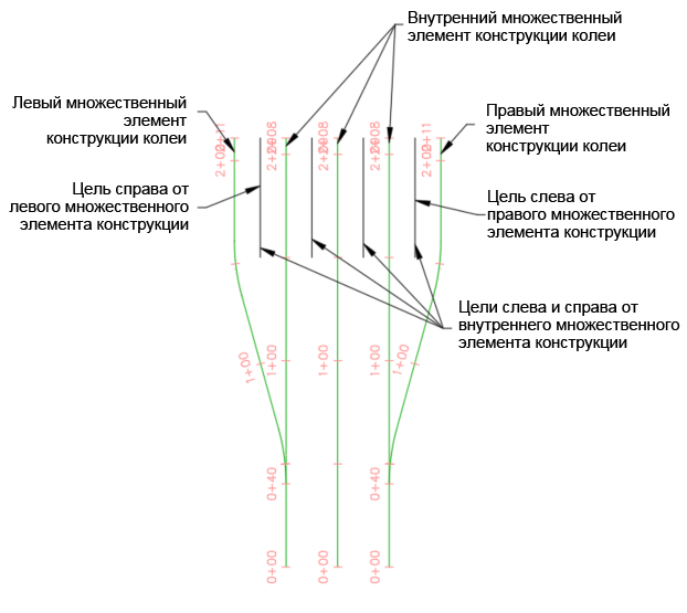

Этот элемент конструкции используется в проектах с несколькими колеями вместе с внутренним и/или левым элементами конструкции многоколейного пути. Благодаря им каждая железнодорожная линия имеет собственную трассу и профиль. Поместите этот элемент конструкции с внутренней стороны относительно трассы справа и профиля. Управление положением левого ребра элемента конструкции осуществляется посредством входных или целевых параметров. Выберите в качестве цели линии между трассой справа и внутренней железнодорожной трассой.

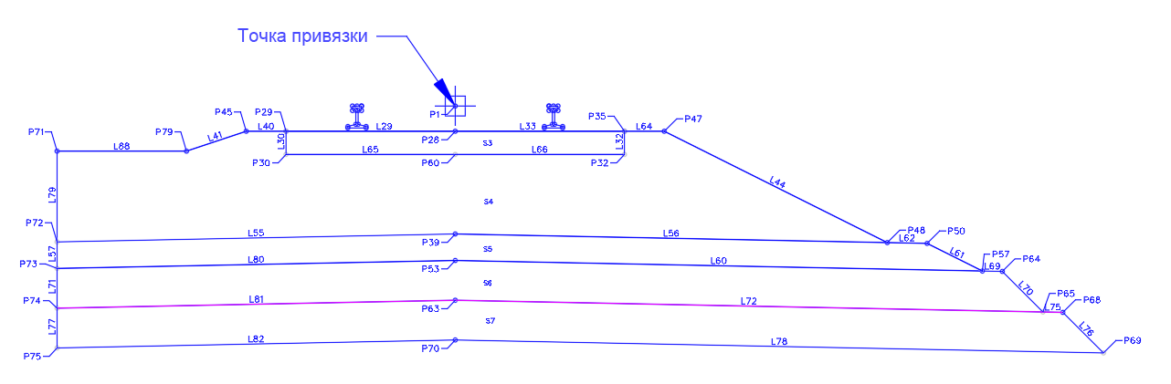

Коды точек, звеньев и форм
В следующей таблице для этого элемента конструкции перечислены коды точек, звеньев и форм, для которых имеются назначаемые коды. Коды точек, звеньев или форм данного элемента конструкции, которым коды не назначаются, в таблице не приводятся.
Точка, Звено или Форма
Код
Описание
P1, P4–P21 Рельсовый путь Рельсовый путь
P2 Cl_Rail Осевая линия рельса
P3 Gauge_Line, рельс Колея (внутренняя кромка верхнего края рельса)
P28–P32, P60 Шпала Шпала
P45, P54–P55, P47, P71–P72 Балласт Балласт
P50, P53, P73 Подушка балласта Подушка балласта
P63, P65, P74 Дополнительный слой основания Дополнительный слой основания
P68–P70, P75 Насыпь Насыпь
L1, L2 Top_Rail, рельс Верх рельса
L3–L28 Рельсовый путь Рельсовый путь
L29–L33, L65–66 Шпала Шпала
L40–L41, L44, L55–L56, L79, L88 Балласт Балласт
L57, L60–L62, L80 Подушка балласта Подушка балласта
L70–L72, L81 Дополнительный слой основания Дополнительный слой основания
L76–L78, L82 Насыпь Насыпь
S1, S2 Рельсовый путь Рельсы
S3 Шпала Шпала
S4 Балласт Балласт
S5 Подушка балласта Подушка балласта
S6 Дополнительный слой основания Дополнительный слой основания
S7 Насыпь Насыпь
