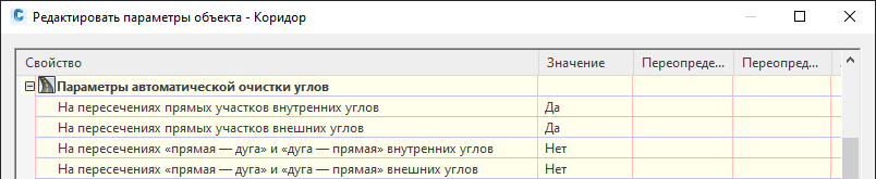

Параметры можно использовать для независимого управления подчисткой внутренних и внешних углов коридоров с фиксированной шириной на пересечении вида «прямая-прямая» и «прямая-дуга».
| Перед применением подчистки внешнего угла | После применения подчистки внешнего угла |
Для получения дополнительных сведений см. раздел Подчистка углов коридоров.

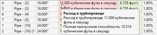

Если значение расхода в трубопроводе превышает значение полной пропускной способности трубы, столбец окрасится в красный цвет. При наведении указателя мыши на ячейку отображается подсказка с указанием значения расхода в трубопроводе и полной пропускной способности.
Дополнительные сведения см. в разделе Страница «Результаты» (диалоговое окно «Анализ гравиметрических сетей»).

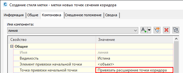

При наведении указателя мыши на эти обозначения появляются подсказки, сообщающие о необходимости подтвердить действительное значение метки в исходном чертеже.

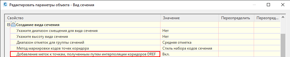

Подробные сведения об этом параметре приведены в разделе о диалоговом окне Редактировать параметры объекта — Вид сечения. Дополнительные сведения о нанесении меток на точки коридора см. в разделе Присвоение меток кодам точек коридоров в виде сечения.
Диалоговое окно выбора появляется, когда пользователь пытается преобразовать метки в метки стиля точек коридора, чтобы можно было выбрать набор меток сечений, которые содержат стиль меток точек коридора.
Дополнительные сведения о команде CorridorSectionLabelsConv см. в разделе Присвоение меток кодам точек коридоров в виде сечения.
