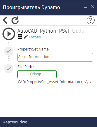

- Щелкните кнопку редактирования входных данных
для нужного сценария.
Отображается диалоговое окно входных данных с данными, которые необходимы для сценария.
- Пометка «Введите данные»
указывает, что требуется выполнить некоторые операции либо ввести данные.
- Пометка «Готово»
обозначает, что введено допустимое значение. Это может быть значение по умолчанию. При необходимости его можно изменить.
- Пометка «Пустые результаты»
указывает, что узел «Просмотр» пуст. Запустите сценарий для просмотра результатов.
Прим.: Если для сценария не требуется ввод данных, его статус —
«Без вводимых данных». Нажмите кнопку
, чтобы вернуться к списку.
- Для каждого элемента с пометкой «Готово»
проверьте значение и при необходимости измените его для текущего чертежа.
- Для каждого элемента с пометкой «Введите данные»
укажите требуемые данные или выполните необходимые операции.
Когда все входные элементы будут помечены значком «Готово»
, значок в верхней части окна будет отображаться как
, а статус сценария изменится на Готово.

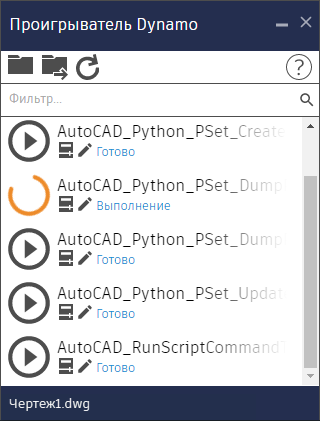

- Щелкните «Выполнить сценарий»
В качестве альтернативы можно нажать кнопку
и запустить сценарий из главного диалогового окна, где отображается список сценариев.
Если сценарий выполняется успешно, появляется статус «Выполнение завершено». В диалоговом окне вводимых данных отображается информация о результатах для любых узлов «Просмотр» в проигрывателе Dynamo.
