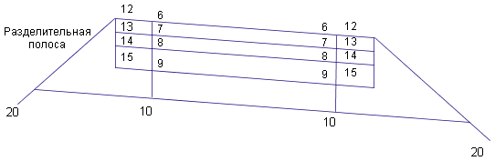

На приведенной ниже иллюстрации показано местоположение стандартных кодов точек на элементах конструкции, описывающих дорогу с пониженной разделительной полосой и усеченными обочинами.
Дорога с пониженной разделительной полосой и усеченными обочинами
В следующей после иллюстрации таблице представлены описания кодов точек, которые используются в показанных конструкциях.

В приведенной ниже таблице представлены имена и описания стандартных кодов точек, которые используются на иллюстрациях примеров конструкций.
