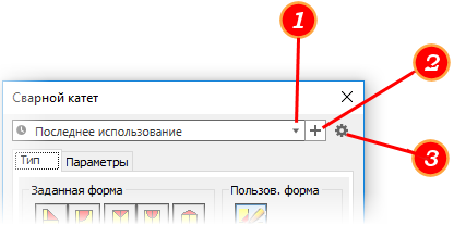

Интерфейс набора параметров
  1. Раскрывающийся список с набором параметров.
  2. Создание нового набора параметров на основе текущих параметров. Изначально указывается имя по умолчанию, однако его можно изменить.
  3. Настройки набора параметров, включая следующие:
    1. Сохранить текущий — сохранение текущих настроек для набора параметров с пользовательским именем или именем по умолчанию.
    2. Переименовать текущий — указание другого имени для текущего набора параметров. При переименовании набора параметров можно использовать клавишу ESC для завершения процесса и восстановления предыдущего имени.
    3. Удалить текущий — выберите набор параметров для удаления, а затем нажмите «Удалить текущий».
