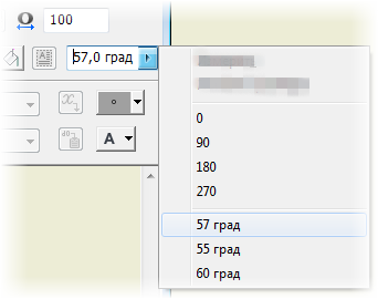

Поворот текста относительно точки вставки. Например, если текст выровнен по левому верхнему краю, он будет повернут относительно левого верхнего угла.
Примечание к чертежу: щелкните стрелку и выберите направление поворота или введите угол поворота в поле редактирования. Текст в эскизе: в списке выберите параметр "Поворот" или создайте новую ПСК для ориентации текста.

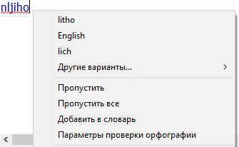

Если параметр «Проверка орфографии» включен, в Inventor выполняется автоматическая проверка орфографии при вводе текста в диалоговом окне «Форматирование текста».
Слова, введенные в диалоговом окне «Форматирование текста», сопоставляются со словами из словаря по умолчанию и активного пользовательского словаря. Красная волнистая линия указывает на потенциальную орфографическую ошибку. Щелкните правой кнопкой отмеченное слово, чтобы увидеть варианты исправления ошибки.
