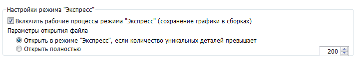

Включение режима «Экспресс» и настройка поведения по умолчанию при открытии файла в диалоговом окне «Параметры приложения».
  1. Выберите на ленте вкладку "Сервис" панель "Параметры" Параметры приложения
  2. Перейдите на вкладку "Сборка".
  3. Нажмите Включить рабочие процессы режима «Экспресс».
  4. Выберите Параметр открытия файла, который необходимо использовать. Для работы с большими сборками выберите Открыть в режиме «Экспресс», если количество уникальных деталей превышает и укажите значение. Это значение определяет поведение открытия по умолчанию на основе уникального порогового значения, заданного для файла. Это позволяет открыть очень большие сборки в режиме "Экспресс", а более или менее сложные сборки — полностью. Время открытия файла зависит от таких факторов, как число связанных файлов, сложность геометрии модели и мощность аппаратного обеспечения.
Совет: Чтобы вернуть исходный размер файла сборки, закройте все документы и снимите флажок Включить рабочие процессы режима "Экспресс". В следующий раз после открытия и сохранения файла сборки данные экспресс-режима удаляются.

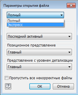

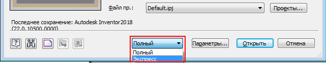

После включения режима «Экспресс» и сохранения сборки пороговое значение будет использоваться для вызова Экспресс-загрузки при открытии сборки, для которой превышено количество уникальных файлов. При открытии сборки можно переопределить поведение параметра «Открытие файла» по умолчанию, используя один из следующих способов.
  • Выберите в раскрывающемся списке Полный или Экспресс.
  • Использование параметров открытия файла

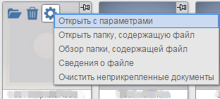

    Можно также использовать команду «Параметры открытия файла», чтобы задать открытие сборки в режиме полной загрузки или загрузки в режиме «Экспресс». Для доступа к параметрам открытия файла можно перейти в главное окно
    или использовать диалоговое окно «Открыть».
    Прим.: Если раскрывающийся список недоступен, значит сборка не сохранена с необходимыми данными отображения и откроется полностью. Дополнительные сведения см. в разделе Сохранение данных режима «Экспресс» в сборках выше.
