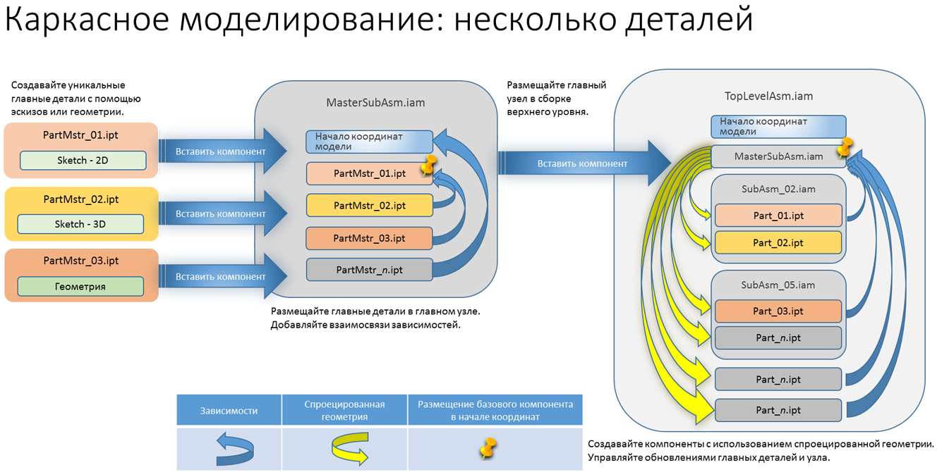

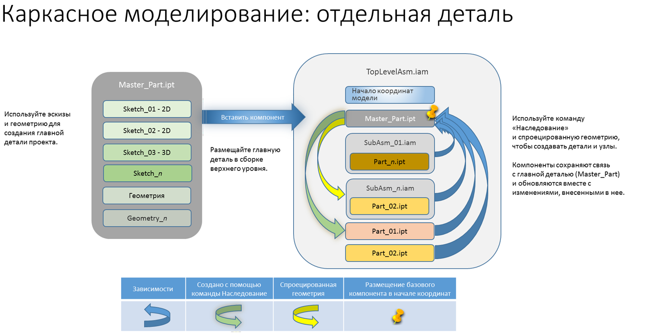

В одноуровневом процессе используется одна главная деталь, содержащая эскизы и геометрию, представляющую окончательный проект. Главная деталь размещается в сборке верхнего уровня. Все компоненты (детали и узлы) создаются относительно главной детали. Последующие изменения главной детали приводят к изменениям компонентов, связанных с главной деталью.
При многоуровневом проектировании используются отдельные главные детали, которые состоят из эскизов, представляющих финальную сборку. Главные детали размещаются и ограничиваются зависимостями в главном узле. Главный узел размещается в сборке верхнего уровня. Внутри сборки верхнего уровня отдельные 3D-компоненты моделируются с использованием спроецированной геометрии из главного узла и его деталей. 3D-компоненты могут располагаться в логических узлах или существовать отдельно, в зависимости от требований проекта.

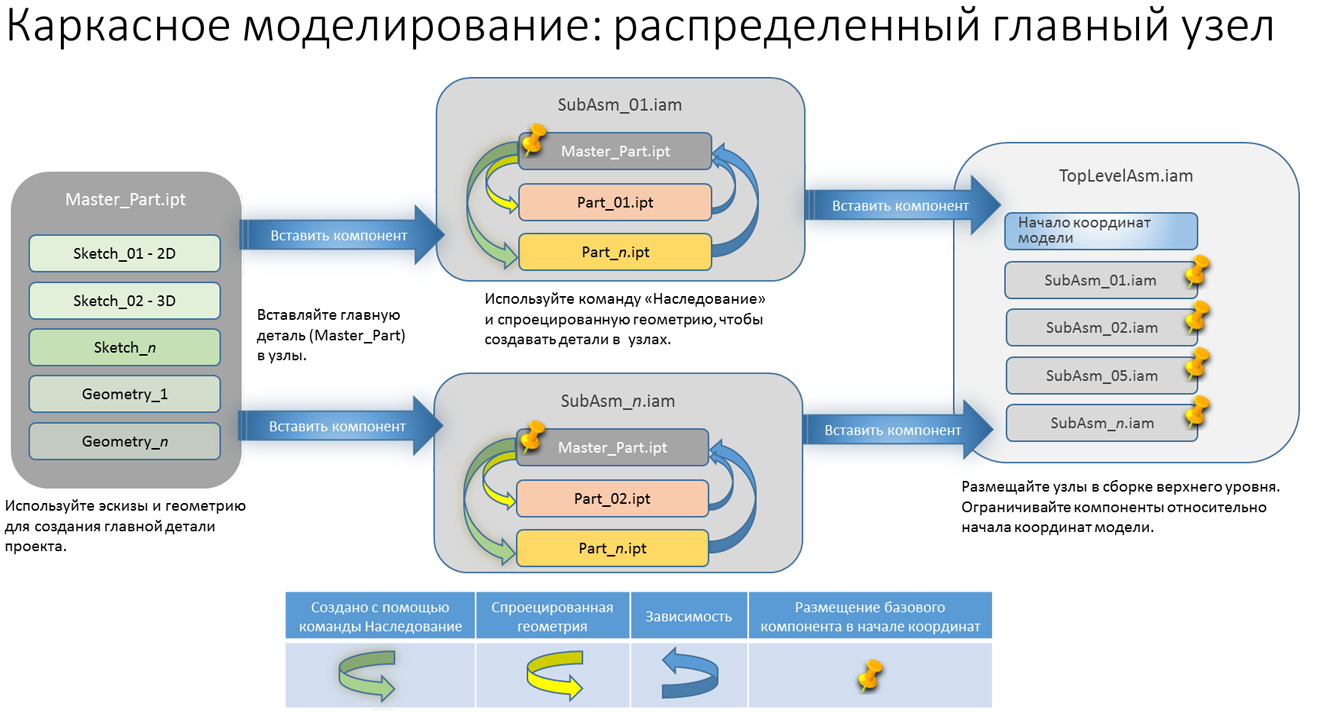

В модели с распределенным главным узлом используется одна главная деталь, состоящая из эскизов и геометрии, которые определяют финальную сборку. Главная деталь при необходимости используется в различных узлах и деталях в качестве ссылки. Управление общим расположением компонентов осуществляется из главной детали. Определение и размещение сборок и узлов осуществляется относительно главной детали. Каждый узел имеет свой собственный каркас и несет на себе часть проектной нагрузки. Каркасы более высоких уровней используются для управления общей компоновкой или механизмом сборки, в то время как каркасы более низких уровней можно использовать для создания геометрии деталей.

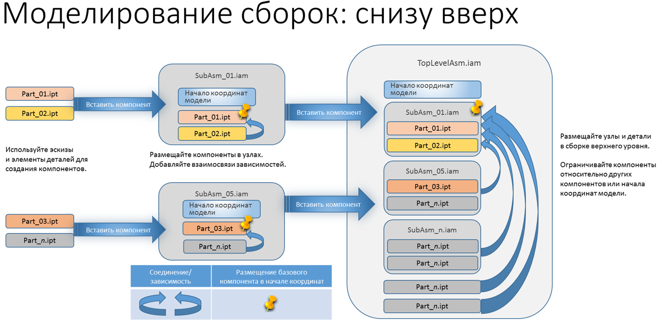

Моделирование «снизу вверх» является традиционным способом построения сборок. Во-первых, это дает возможность определения различных деталей. Затем их можно разместить в узлах с помощью сборочных зависимостей. После этого узлы размещаются на сборках более высокого уровня вплоть до сборки верхнего уровня и, таким образом, работа осуществляется снизу вверх. При использовании этого способа получаются сборки с многочисленными взаимосвязями деталей и сборок.
Следующая схема представлена для сравнения с описанными выше каркасными способами моделирования.
